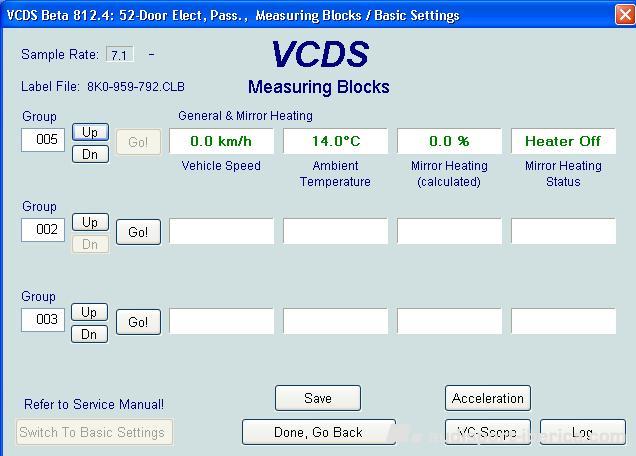

paul2008 Publicado 28 de Enero del 2010 Denunciar Publicado 28 de Enero del 2010 CONSEGUIDOOOOOOOOOOOOOOOOOOOOOOOOO!!!!! VIVA EL VAG COM!!!!!!!!!!!!!!!!!!!!!!!!!!!! He activado los termicos!!!!!!!!!!!!!!!!!!!!!!!!!!!!!!! Para activarlos ir a: Address 42--> Byte 4 ponerlo en 40 Address 52--> Byte 4 ponerlo en 4C Para comprobar que estan instalados tanto en Address 42 como 52 ir a Measuring Blocks, en Group ir hasta el 5: Mirror Heating (calculated) --> Tiene que estar en 0.0% Mirror Heating Status -------> Tiene que estar en Off ** Cuando uno no lleva esta opcion instalada en los 2 apartados de arriba aparece Not Installing. Si quereis comprobarlo antes de cambiar todo esto. ** En el momento de poner los cristales térmicos y cuando se den las condiciones climaticas oportunas, estos se activaran y se podra ver con el vag com como cambian los valores de Mirror Heating (calculated) y Mirror Heating Status (en este caso pasara a ON) En páginas anteriores podeís ver como tengo estas opciones en Not Installing y como ahora están activos pero apagados!!!!!! Sin vwgolf esto no podría haberlo activado!!!! QUE GRANDE ERES HERMANO!!!!!!!!!!!!!!!!!!!!!! . Responder
vwgolf Publicado 28 de Enero del 2010 Denunciar Publicado 28 de Enero del 2010 CONSEGUIDOOOOOOOOOOOOOOOOOOOOOOOOO!!!!! VIVA EL VAG COM!!!!!!!!!!!!!!!!!!!!!!!!!!!! He activado los termicos!!!!!!!!!!!!!!!!!!!!!!!!!!!!!!! Para activarlos ir a: Address 42--> Byte 4 ponerlo en 40 Address 52--> Byte 4 ponerlo en 4C Para comprobar que estan instalados tanto en Address 42 como 52 ir a Measuring Blocks, en Group ir hasta el 5: Mirror Heating (calculated) --> Tiene que estar en 0.0% Mirror Heating Status -------> Tiene que estar en Off ** Cuando uno no lleva esta opcion instalada en los 2 apartados de arriba aparece Not Installing. Si quereis comprobarlo antes de cambiar todo esto. ** En el momento de poner los cristales térmicos y cuando se den las condiciones climaticas oportunas, estos se activaran y se podra ver con el vag com como cambian los valores de Mirror Heating (calculated) y Mirror Heating Status (en este caso pasara a ON) En páginas anteriores podeís ver como tengo estas opciones en Not Installing y como ahora están activos pero apagados!!!!!! Sin vwgolf esto no podría haberlo activado!!!! QUE GRANDE ERES HERMANO!!!!!!!!!!!!!!!!!!!!!! . Enhorabuena paul2008, yo sabía que la clave estaba en el codigo binario de cada byte 4 de los módulos 42 y 52, que generan el 40 y el 4C, de esta forma tu coche y el mío son iguales en cuanto a equipamiento de puertas. Un saludo y me alegro que haya salido bien. Responder
