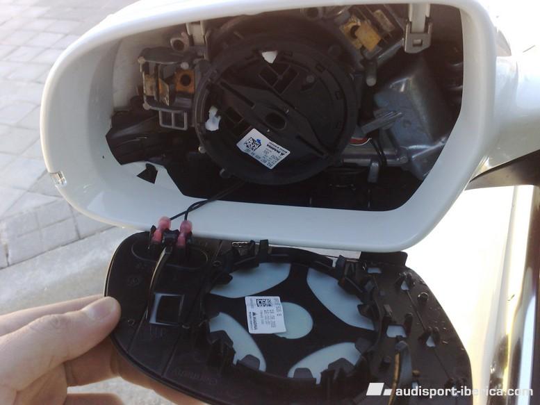

Finikito Publicado 30 de Enero del 2010 Denunciar Publicado 30 de Enero del 2010 Ahi va mi aportación, espero que podais ayudarme, en primer lugar tengo que decir que mi modelo es un MY2010 y los espejos tienen fecha de fabricación de Junio 2009, esta mañana como esta solo :crying_anim: me he ido a trastear con el VAG y los retrovisores del coche siguiendo las indicaciones que poneis. Partimos de que tengo los retrovisores normales, no plegan ni son calefactables. Lo primero que hice fue comprobar la conexión de los espejos, para ello los desmonte tal y como indicais, encontrándome con la sorpresa de que al parecer ya están conectados, por lo que "solo" habría que activarlos con el VAG-COM ( he utilizado la 812.4), imagenes del retrovisor MY2010 desmontado: Responder
Finikito Publicado 30 de Enero del 2010 Denunciar Publicado 30 de Enero del 2010 Segunda foto un poco mas de cerca: Responder

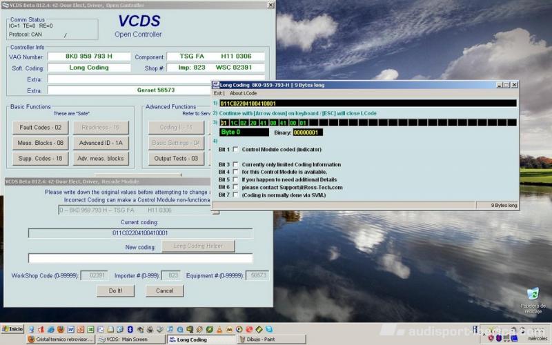

Finikito Publicado 30 de Enero del 2010 Denunciar Publicado 30 de Enero del 2010 Como se puede ver, los conectores parece que en los MY2010 ya están conectados por lo que solo habria que codificar los espejos con el VAG, siguiendo vuestras instrucciónes me guarde la configuración inicial de mis espejos, PARTIMOS DE QUE EN SU MOMENTO ACTIVE QUE EL ESPEJO DERECHO SE BAJE AL DAR MARCHA ATRÁS, por lo que teniendo en cuenta esa configuración previa, solo me queda activar la opcion de calefactables, a continuación os pego mi configuración inicial tanto para el módulo 42 como para el 52 (antes de codificarlos para que sean calefactables): MODULO 42 INICIAL Responder

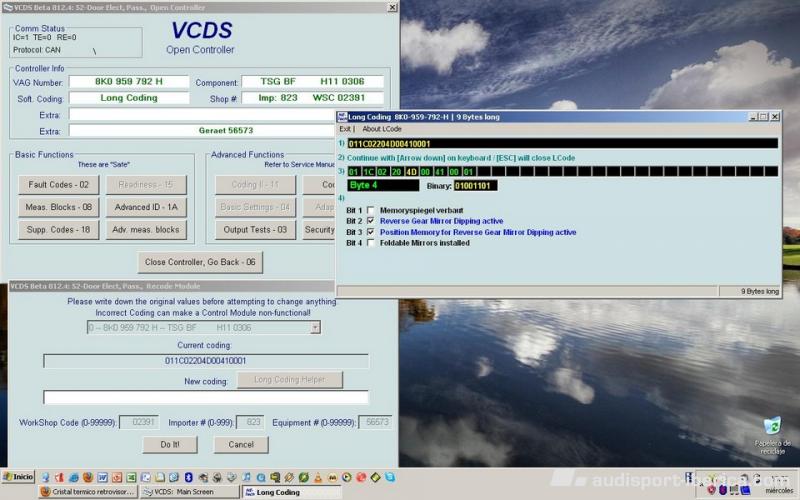

Finikito Publicado 30 de Enero del 2010 Denunciar Publicado 30 de Enero del 2010 MODULO 52 (CODIFICACION INICIAL SIN TENER ACTIVADO LA CODIFICACION DE CALEFACTABLES AUNQUE SI LA DEL ESPEJO DERECHO AL DAR MARCHA ATRAS) Responder
MANCHEGO84 Publicado 30 de Enero del 2010 Denunciar Publicado 30 de Enero del 2010 Segunda foto un poco mas de cerca: Creo que ese espejo no es termico, deberia de tener unas rallas ahi detras. Responder

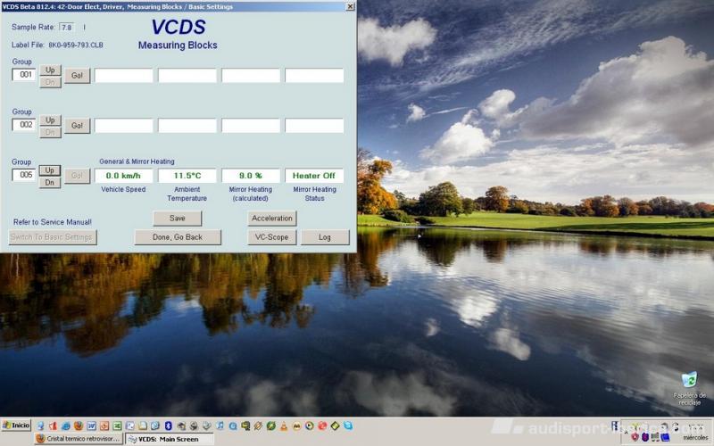

Finikito Publicado 30 de Enero del 2010 Denunciar Publicado 30 de Enero del 2010 Por ultimo realizo la comprobación de que estan funcionando y me encuentro con lo siguiente: Tengo que decir que llevaba un rato con la calle habia lavado el coche y primero active el izquierdo y despues el derecho. Mirror Heating al 9% Mirror Heating Status Heater Off COMPROBACION DEL ESPEJO IZQUIERDO: Responder

Finikito Publicado 30 de Enero del 2010 Denunciar Publicado 30 de Enero del 2010 (editado) Segunda foto un poco mas de cerca: Creo que ese espejo no es termico, deberia de tener unas rallas ahi detras. Eso pense yo tambien, pero entonces.. para que sirve el conector rosa? El motor mueve el espejo , el espejo simplemente va enganchado, al motor.. por lo que ese conector la única función razonable que puede tener es calentar el mismo... Que opinais Paul2008 y vwgolf a vista de las imagenes? Editado 30 de Enero del 2010 por Finikito Responder
Finikito Publicado 30 de Enero del 2010 Denunciar Publicado 30 de Enero del 2010 Por lo que veo en mis comprobaciones debo cambiar los cristales de los espejos, ya que parece que si están activados pero no calienta por carecer de resistencias. Mas no se me ocurre... o creeis que si me valen los cristales de espejo que llevo? No se ven resistencias. Saludos. Responder
paul2008 Publicado 30 de Enero del 2010 Denunciar Publicado 30 de Enero del 2010 Una duda si en el modulo Le damos al módulo 52-DOOR ELECT, PASS, ya teniamos puesto el 4C para la marcha atras, supuestamente el lado del acompañante debería tener activada la funcion termica no? Ya que la 4C que también engloba la activación de los espejos retrovisores calefactables. Pero a Paul le salia not instaled... supongo que hasta que no activas ambas puertas, no comienza a funcionar el tema de los termicos... Si no activas ambas puertas con la función de los espejos retrovisores exteriores calefactables no funcionarían los espejos termicos. Por ejemplo, mi coche de origen venía con espejos retrovisores exteriores calefactables de fábrica, en el módulo 42 y 52 en su Byte 4 ambos tenían el codigo 40, cuando active el espejo retrovisor plegable del acompañante al dar marcha atrás, el modulo 42 en su Byte 4 tenía el codigo 40 y el 52 en su Byte 4 paso a tener el codigo 4C que engloba al 40 más la activación del espejo plegable al dar marcha atrás. Los que traeís los espejos retrovisores exteriores de serie teneís de origen en ambos modulos, el 42 y el 52, en su Byte 4 el valor de 41 en cada uno. Si en su día activasteís el espejo retrovisor plegable del acompañante al dar marcha atrás, el modulo 52 en su Byte 4 paso a tener el codigo 4D mientras que en el modulo 42 seguiaís teniendo el valor 41. Ahora que vaís a activar los espejos retrovisores calefactables, el valor del modulo 42 de vuestro coche pasa de 41 a 40 y el valor del modulo 52 pasa de 41 ó 4D a 4C. En definitiva, si sólo quereís tener activados los espejos termicos, en el modulo 42 en su Byte 4 poned 40 y en el modulo 52 en su Byte 4 poned 40. Si aparte quereís tener activada la opción de plegado de espejo de acompañante al dar la marcha atras, en el modulo 42 Byte 4 poned 40 y en el modulo 52 Byte 4 poned 4C. Y una duda mas si en el modulo 42 DOOR ELECT DRIVERS, bit 4, en vez de un 40 ponemos un 4C, tambien, funcionaría la funcion del espejo del conductor al dar marcha atras????????????????????? Tú mismo te respondes a tu pregunta deymos, si funcionaría. Un saludo. En páginas anteriores comento que en su momento lo probé y el del conductor no se baja. Pero quizás lo configure mal. Responder
paul2008 Publicado 30 de Enero del 2010 Denunciar Publicado 30 de Enero del 2010 Ahi va mi aportación, espero que podais ayudarme, en primer lugar tengo que decir que mi modelo es un MY2010 y los espejos tienen fecha de fabricación de Junio 2009, esta mañana como esta solo me he ido a trastear con el VAG y los retrovisores del coche siguiendo las indicaciones que poneis. Partimos de que tengo los retrovisores normales, no plegan ni son calefactables. Lo primero que hice fue comprobar la conexión de los espejos, para ello los desmonte tal y como indicais, encontrándome con la sorpresa de que al parecer ya están conectados, por lo que "solo" habría que activarlos con el VAG-COM ( he utilizado la 812.4), imagenes del retrovisor MY2010 desmontado: Tus espejos no son térmicos, los térmicos llevan unas láminas que cruzan todo el espejo. Los conectores rosas que ves van enganchados a unas patas de plástico (metal en los térmicos) simplemente para que no estén sueltos. Lamentablemente tienes que comprar espejos nuevos. Responder
