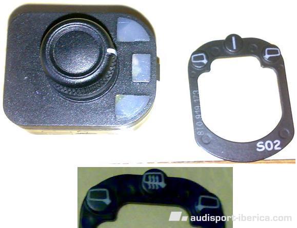

paul2008 Publicado 30 de Enero del 2010 Denunciar Publicado 30 de Enero del 2010 (editado) Este era mi anterior joystick antes de cambiarlo por el que viene con la ruleta cromada y abatible por si en un futuro me da por este tema. La referencia de mi joystick de serie es 8K0 959 565 A, la misma que tiene vwgolg en su joystick con función térmica por lo que yo no necesitaba cambiar nada pero como he comentado quería el joystick cromado jejejeje. Aquí podéis ver también mi antiguo conductor de luz. El nuevo que he comprado es el que lleva el dibujito de una resistencia en el medio, el precio es de unos 2 o 3€. Todo esto que vuelvo a comentaros lo tenéis en páginas anteriores. Solo hay que buscar para no tener que repetir toooooodo de nuevo. La referencia de los conductores de luz: 8T0 919 173 --> Normal 8T0 919 173 B --> Térmico 8T0 919 173 A --> Térmico + plegable Recordar que el conductor de luz no vale para nada, es solo para tener el dibujo. Editado 30 de Enero del 2010 por paul2008 Responder

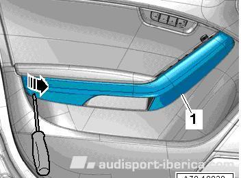

paul2008 Publicado 30 de Enero del 2010 Denunciar Publicado 30 de Enero del 2010 Cambiar el joystick o el conductor de luz es muy fácil. No hay ni un solo tornillo en el proceso, todo es con grapas. Lo primero que tenéis que hacer es quitar este embellecedor. Metiendo suavemente el destornillador y tirando hacia afuera. No tengáis miedo que es muy resistente, igualmente no se requiere nada de fuerza. . Responder
paul2008 Publicado 30 de Enero del 2010 Denunciar Publicado 30 de Enero del 2010 Luego tenéis que desenchufar el conector 3, el joystick esta enganchado al plástico con unos enganches pequeñitos, si metéis un destornillador plano pequeño sale a la primera. Veréis el conductor de luz que esta a presión en el plástico, simplemente lo empujáis y sale. Más fácil imposible. Saludos. . Responder
