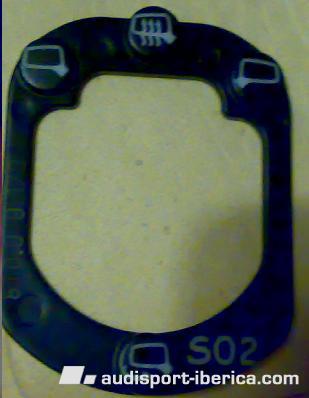

paul2008 Publicado 30 de Diciembre del 2009 Denunciar Publicado 30 de Diciembre del 2009 (editado) Aqui podeis ver el conductor de luz con posición térmico + plegado. Está claro que con solo ponerlo en la posición central los retrovisores se calientan: . Editado 30 de Diciembre del 2009 por paul2008 Responder
paul2008 Publicado 30 de Diciembre del 2009 Denunciar Publicado 30 de Diciembre del 2009 bueno señores tengo 2 malas noticias1 eso no calienta. esta frio 2 me cargue el cristal y encima del conductor :ranting2: :ranting2: el mas caro. voy a llamar al conce haber que me dicen de como calienta esto y haber que precio me ponen para el cristal nuevo. Veamos: Yo recuerdo que me han comentado que el funcionamiento termico es automático, que se activa cuando es necesario siempre y cuando el joystick este en la posición central como indico en la foto. Vamos, que aunque este en la posición central no tiene porque calentarse. Aunque me suena raro la verdad. Como lo has comprobado? Responder

Hart Publicado 30 de Diciembre del 2009 Denunciar Publicado 30 de Diciembre del 2009 (editado) Os pongo una foto del manual, donde pone que hay que girar a esa posición de desempañado para que hagan esa función. EN NINGÚN SITIO PONE QUE SE ACTIVEN AL ACTIVAR LA LUNETA TRASERA TÉRMICA. Editado 30 de Diciembre del 2009 por Hart Responder
alex82 Publicado 30 de Diciembre del 2009 Autor Denunciar Publicado 30 de Diciembre del 2009 vino dios y lo arreglo. muchas gracias hart, ahora el problema esta si es cambiando solo el jostick o lleba algo mas. Responder
