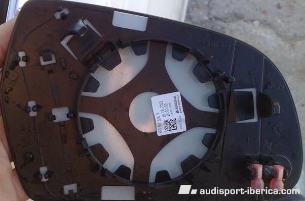

Finikito Publicado 3 de Febrero del 2010 Denunciar Publicado 3 de Febrero del 2010 (editado) Segunda foto un poco mas de cerca: Este es mi espejo. Vete a esa fecha en este mismo POST. Editado 3 de Febrero del 2010 por Finikito Responder
paul2008 Publicado 3 de Febrero del 2010 Denunciar Publicado 3 de Febrero del 2010 (editado) Segunda foto un poco mas de cerca: Recuerdo lo que te respondí y te vuelto a responder: TUS ESPEJOS NO SON TERMICOS!!!! Lo que ves enchufado va a unos ganchos de plástico para que los cables no estén sueltos. Además los térmicos llevan unas láminas por toda la parte interna del espejo. Esta claro que no te has fiado de lo que te comente.....pero bueno, te entiendo. Pero yo ya finikito el tema compañero, esta claro que necesitas comprar los espejos y codificar. Saludos! . Editado 3 de Febrero del 2010 por paul2008 Responder
Finikito Publicado 3 de Febrero del 2010 Denunciar Publicado 3 de Febrero del 2010 Segunda foto un poco mas de cerca: Recuerdo lo que te respondí y te vuelto a responder: TUS ESPEJOS NO SON TERMICOS!!!! Lo que ves enchufado va a unos ganchos de plástico para que los cables no estén sueltos. Además los térmicos llevan unas láminas por toda la parte interna del espejo. Esta claro que no te has fiado de lo que te comente.....pero bueno, te entiendo. Pero yo ya finikito el tema compañero, esta claro que necesitas comprar los espejos y codificar. Saludos! . Paul2008 me fio completamente de lo que me dices, y esta mañana fui a comprar los termicos , en el concesionario me estan diciendo que son estos, es lo único que he dicho. Ahora me tengo que pegar con ellos para saber que espejo necesito. Responder
paul2008 Publicado 3 de Febrero del 2010 Denunciar Publicado 3 de Febrero del 2010 (editado) Segunda foto un poco mas de cerca: Recuerdo lo que te respondí y te vuelto a responder: TUS ESPEJOS NO SON TERMICOS!!!! Lo que ves enchufado va a unos ganchos de plástico para que los cables no estén sueltos. Además los térmicos llevan unas láminas por toda la parte interna del espejo. Esta claro que no te has fiado de lo que te comente.....pero bueno, te entiendo. Pero yo ya finikito el tema compañero, esta claro que necesitas comprar los espejos y codificar. Saludos! . Paul2008 me fio completamente de lo que me dices, y esta mañana fui a comprar los termicos , en el concesionario me estan diciendo que son estos, es lo único que he dicho. Ahora me tengo que pegar con ellos para saber que espejo necesito. La cuestión es que han cambiado las referencias y ahora referencias que antes no llevaban el circuito ahora lo llevan. Te puedo ayudar. Solo me tienes que pasar el nº de referencia del algunos de los espejos que llevas montado y te doy la referencia del que necesitas. Y de paso dime mes y año de tu B8. No veo muy bien la referencia en la foto que tienes. Saludos! Editado 3 de Febrero del 2010 por paul2008 Responder
Finikito Publicado 3 de Febrero del 2010 Denunciar Publicado 3 de Febrero del 2010 (editado) Segunda foto un poco mas de cerca: Recuerdo lo que te respondí y te vuelto a responder: TUS ESPEJOS NO SON TERMICOS!!!! Lo que ves enchufado va a unos ganchos de plástico para que los cables no estén sueltos. Además los térmicos llevan unas láminas por toda la parte interna del espejo. Esta claro que no te has fiado de lo que te comente.....pero bueno, te entiendo. Pero yo ya finikito el tema compañero, esta claro que necesitas comprar los espejos y codificar. Saludos! . Paul2008 me fio completamente de lo que me dices, y esta mañana fui a comprar los termicos , en el concesionario me estan diciendo que son estos, es lo único que he dicho. Ahora me tengo que pegar con ellos para saber que espejo necesito. La cuestión es que han cambiado las referencias y ahora referencias que antes no llevaban el circuito ahora lo llevan. Te puedo ayudar. Solo me tienes que pasar el nº de referencia del algunos de los espejos que llevas montado y te doy la referencia del que necesitas. Y de paso dime mes y año de tu B8. No veo muy bien la referencia en la foto que tienes. Saludos! Vales segun el ETKA yo tengo la siguiente referencia: 8F0 857 535 E --> Este segun la descripcion del ETKA (segun el de recambios) es termicoregulable. ESTE ES EL MIO. 8F0 857 535 D --> Termico y abatible --> Esta es la otra posibilidad, pero si lo encargo me lo quedo!! No es plan. ¿Diferencia entre termicoregulable y termico? Nadie lo sabe, ni siquiera ellos, pero casi me aseguran que me vale. Mi coche fabricado en JUNIO 2009 (MY2010) Editado 3 de Febrero del 2010 por Finikito Responder
paul2008 Publicado 3 de Febrero del 2010 Denunciar Publicado 3 de Febrero del 2010 Ya esta, no necesito nada. Para que lo entiendas bien: Si le das a Audi tu nº de bastidor para que te miren lo de los espejos, les va a saltar que ya llevas los espejos térmicos. Porque? Porque han cambiado las referencias de varios espejos y ahora la referencia que tienes tu no existe pero se asocia a las nuevas referencias el cual si son térmicos. A mi me paso lo mismo. Le di mi nº de bastidor y me comentaron: Pero si lla levas los térmicos.....QUE NO GAÑAN, me entero más yo que tu, que trabajas en recambios.....pense para mis adentros Olvidate de que te confirmen nada los de recambios y pide lo siguiente: 8F0 857 535 E --> Izq, esferico gran angular. 8F0 857 536 D --> Der, convexo. Evidentemente antes de pagar, abre la caja, comprueba que el espejo no este roto y dale la vuelta para ver que lleva el circuito eléctrico. Saludos. Responder
