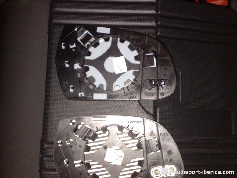

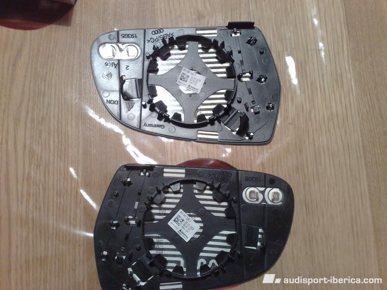

Finikito Publicado 4 de Febrero del 2010 Denunciar Publicado 4 de Febrero del 2010 Bueno Paul2008, lo primero darte las gracias por tu ayuda y por facilitarme las referencias que necesito. Por fin tengo los espejos funcionando. Para todos los que tengais un MY2010 estas son las referencias para cambiar los espejos por los térmicos. 8F0 857 535 E --> Izq, esferico gran angular. 8F0 857 536 D --> Der, convexo. A continuación reportaje de fotos. Los que tienen las líneas horizontales son los que tienen las resistencias. Responder
Finikito Publicado 4 de Febrero del 2010 Denunciar Publicado 4 de Febrero del 2010 (editado) Comparación de los dos espejos, el de abajo es el calefactable y el de arriba el que llevamos de serie. Editado 4 de Febrero del 2010 por Finikito Responder

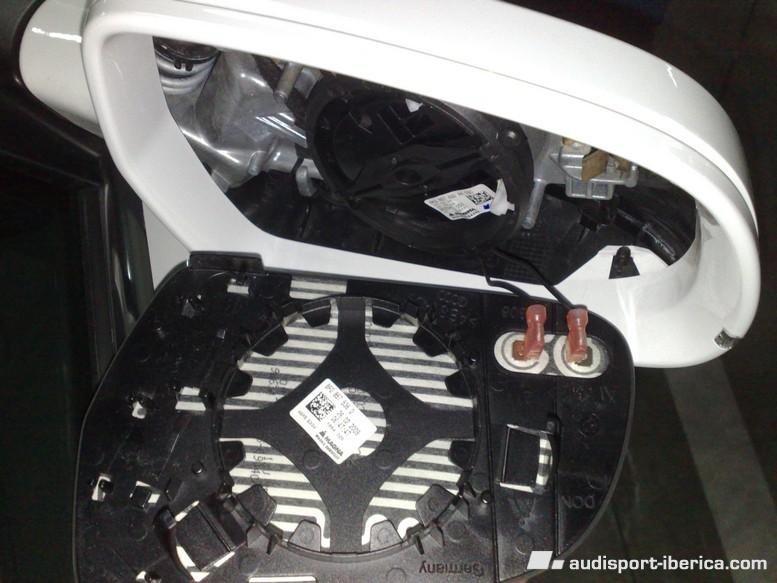

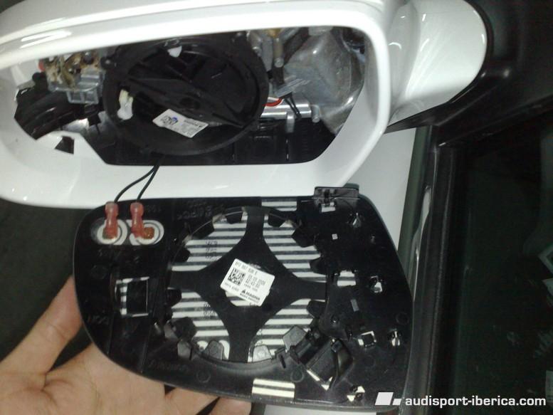

Finikito Publicado 4 de Febrero del 2010 Denunciar Publicado 4 de Febrero del 2010 Vista de izquierdo una vez puestos. Responder
Finikito Publicado 4 de Febrero del 2010 Denunciar Publicado 4 de Febrero del 2010 Vista del derecho una vez puestos los conectores. Responder

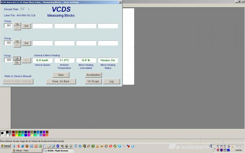

Finikito Publicado 4 de Febrero del 2010 Denunciar Publicado 4 de Febrero del 2010 (editado) Se codifican con el VAG-COM tal y como se muestra y como decian Paul2008 y vwgolf en mensajes anteriores es muy facil (gracias a los dos). Y comprobamos que efectivamente calientan: Editado 4 de Febrero del 2010 por Finikito Responder
Finikito Publicado 4 de Febrero del 2010 Denunciar Publicado 4 de Febrero del 2010 (editado) Dos cosas que he notado: 1- Da igual en que posición esté el joystick, cuando estamos en measure blocks en el 5 ( donde pone Mirror Heating), pasa de On a Off constantemente, regulando el espejo en función de la temperatura exterior, si pones el Joystick en posicion derecha o izquierda funciona igualmente y si necesita calentarlo, lo calentará. Por lo demás esta arreglado el tema. Todos aquellos que querais sacar el espejo hacerlo por el lateral desencajando con un destornillador plano envuelto en un trapo la parte superior del espejo y con mucho mimo. Al poner el nuevo presionar " en el centro" del espejo y encajarlo con suavidad, entra bien y no es necesario hacer el burro. Si presionais por los lados puede que lo rompais. Editado 4 de Febrero del 2010 por Finikito Responder
