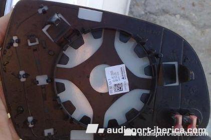

Super-Raton Publicado 5 de Febrero del 2010 Denunciar Publicado 5 de Febrero del 2010 Vista del derecho una vez puestos los conectores. Hola Finikito, Tienen polaridad esos cables...? Supongo que no... Gracias! Saludos! Responder
Finikito Publicado 5 de Febrero del 2010 Denunciar Publicado 5 de Febrero del 2010 Vista del derecho una vez puestos los conectores. Hola Finikito, Tienen polaridad esos cables...? Supongo que no... Gracias! Saludos! Sinceramente no lo se a ciencia cierta. Pero con preocuparte de colocarlos como estaban con el anterior espejo es suficiente. Son dos cables, no hay mucha tela donde cortar. Responder
paul2008 Publicado 5 de Febrero del 2010 Denunciar Publicado 5 de Febrero del 2010 Los cables al final no tienen polaridad + - por lo que da = como los pongáis. Responder
Super-Raton Publicado 5 de Febrero del 2010 Denunciar Publicado 5 de Febrero del 2010 Vista del derecho una vez puestos los conectores. Hola Finikito, Tienen polaridad esos cables...? Supongo que no... Gracias! Saludos! Sinceramente no lo se a ciencia cierta. Pero con preocuparte de colocarlos como estaban con el anterior espejo es suficiente. Son dos cables, no hay mucha tela donde cortar. Los cables al final no tienen polaridad + - por lo que da = como los pongáis. Gracias! Y el precio? Son estos verdad? 8F0 857 535 E --> Izq, esferico gran angular. 8F0 857 536 D --> Der, convexo. Saludos! Responder
Finikito Publicado 5 de Febrero del 2010 Denunciar Publicado 5 de Febrero del 2010 (editado) Vista del derecho una vez puestos los conectores. Hola Finikito, Tienen polaridad esos cables...? Supongo que no... Gracias! Saludos! Sinceramente no lo se a ciencia cierta. Pero con preocuparte de colocarlos como estaban con el anterior espejo es suficiente. Son dos cables, no hay mucha tela donde cortar. Los cables al final no tienen polaridad + - por lo que da = como los pongáis. Gracias! Y el precio? Son estos verdad? 8F0 857 535 E --> Izq, esferico gran angular. 8F0 857 536 D --> Der, convexo. Saludos! Si es un MY2010 (Fabricado a partir de 2009 con los retrovisores nuevos) si te lo confirmo yo que los compre/puse/instale/probe ayer. Leer mas arriba pone referencias FOTOS y todo.. 45 euros el izq y 37 euros el derecho. Editado 5 de Febrero del 2010 por Finikito Responder

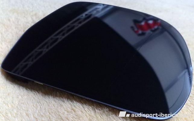

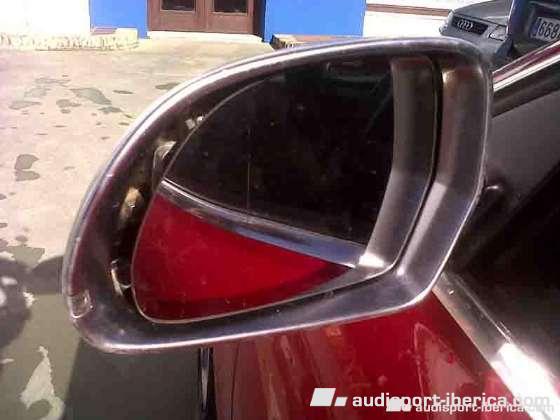

Finikito Publicado 5 de Febrero del 2010 Denunciar Publicado 5 de Febrero del 2010 Vamos a ver, existen dos diseños distintos de retrovisor. Dependiendo de la fecha de fabricación de tu A4 llevarás uno u otro. Los mas viejos son mas grandes y anchos, los mas nuevos son mas finos y el cristal es mas pequeño. En función de esto deberás comprar unos cristales para tu coche, dime cuales llevas y te damos las referencias. FOTO ESPEJO RETROVISOR VIEJO Responder
Finikito Publicado 5 de Febrero del 2010 Denunciar Publicado 5 de Febrero del 2010 ESPEJO RETROVISOR NUEVO Responder
Finikito Publicado 5 de Febrero del 2010 Denunciar Publicado 5 de Febrero del 2010 (editado) ESPEJO VIEJO MY2009 4F0 857 535 AF --> 49€ Con 10% descuento 4F0 857 536 AE --> 33€ Con 10% descuento Editado 5 de Febrero del 2010 por Finikito Responder
Finikito Publicado 5 de Febrero del 2010 Denunciar Publicado 5 de Febrero del 2010 (editado) FOTO ESPEJO NUEVO MY2010 Referencias calefactable: 8F0 857 535 E --> Izq, esferico gran angular. 8F0 857 536 D --> Der, convexo. Como puede ver el nuevo es distinto al viejo. Yo te pongo las referencias del nuevo que es el mio. Las del viejo las tienes al principio de este POST. Saludos. Editado 5 de Febrero del 2010 por Finikito Responder

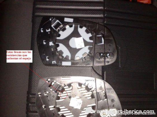

Finikito Publicado 5 de Febrero del 2010 Denunciar Publicado 5 de Febrero del 2010 (editado) En el caso del MY2010 te paso la foto de comparación del espejo que no es calefactable frente al que si. El de arriba no lleva resistencias y el de abajo si, es el que necesitas. Editado 5 de Febrero del 2010 por Finikito Responder
