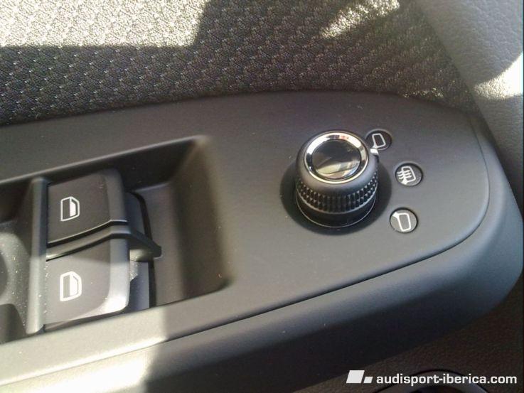

Super-Raton Publicado 11 de Enero del 2011 Denunciar Publicado 11 de Enero del 2011 Hola,Alguien me puede confirmar si el mando de los retrovisores se ilumina para indicar en que posicion va? Ayer vi que el mio no se ilumina... a lo mejor al cambiar el conductor de luz, se ha "ido" la luz. Saludos! y Gracias!!! PS. Todavia pendiente la codificacion Vag-Com para comprobar que funciona... Solamente confirmar que funcionan al 100%. Saludos! :clap1: Responder
vali Publicado 14 de Enero del 2011 Denunciar Publicado 14 de Enero del 2011 (editado) Hola a todos, entonces a ver, que me aclare...¿funciona o no funciona la lucesita?O habrá que hacerle alguna modificación con el vag com Saludos Editado 14 de Enero del 2011 por vali Responder
paul2008 Publicado 14 de Enero del 2011 Denunciar Publicado 14 de Enero del 2011 Hola a todos, entonces a ver, que me aclare...¿funciona o no funciona la lucesita?O habrá que hacerle alguna modificación con el vag com Saludos No se ilumina compi. Saludos. Responder
vali Publicado 14 de Enero del 2011 Denunciar Publicado 14 de Enero del 2011 Hola a todos, entonces a ver, que me aclare...¿funciona o no funciona la lucesita?O habrá que hacerle alguna modificación con el vag com Saludos No se ilumina compi. Saludos. Gracias compañero. Un saludo Responder

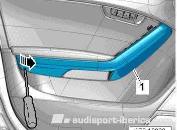

deymos Publicado 12 de Febrero del 2011 Denunciar Publicado 12 de Febrero del 2011 (editado) Cambiar el joystick o el conductor de luz es muy fácil. No hay ni un solo tornillo en el proceso, todo es con grapas. Lo primero que tenéis que hacer es quitar este embellecedor. Metiendo suavemente el destornillador y tirando hacia afuera. No tengáis miedo que es muy resistente, igualmente no se requiere nada de fuerza. Hola Paul2008, he estado intentando quitar esta pieza y casi me la cargo, jejeje. He tirado desde donde indica el destornillador y salen las grapas pero solo hasta donde etermina el tirador, es decir, el hueco del tirador, no se si me entiendes. ¿Hay que hacer algo donde indica el nº 1?, supongo que hacer palanca con otro destornillador o algo parecido, no? Por cierto, sabes que referencia tiene la pieza del tirador?? por si acaso termino cargandomela. Y muchas gracias por todo. Un saludo Y como demonios se quita?? no puedo !! por mas que lo he intentando. Tiene un agujerito en su parte inferior, es por ahi por donde se mete el destornillador??? Editado 12 de Febrero del 2011 por deymos Responder
deymos Publicado 12 de Febrero del 2011 Denunciar Publicado 12 de Febrero del 2011 (editado) Conseguido no me hagais caso.... Editado 12 de Febrero del 2011 por deymos Responder
paul2008 Publicado 12 de Febrero del 2011 Denunciar Publicado 12 de Febrero del 2011 Conseguido no me hagais caso.... Tranquilo deymos, no te hacemos caso.....jajajajaja. Por fin lo has conseguido!!!!! Saludos!!! Responder
