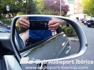

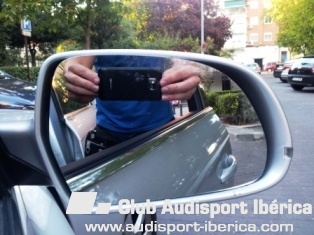

GuillerB8 Publicado 10 de Octubre del 2013 Denunciar Publicado 10 de Octubre del 2013 (editado) ¿Es cierto eso de que llevandolos en la posición central se tienen que poner calentitos al tacto o eso solo pasa con bajas temperaturas exteriores? Como he comentado antes acabo de comprar estos http://www.ebay.es/itm/260961427120?ssPageName=STRK:MEWNX:IT&_trksid=p3984.m1439.l2649 Y como no recuerdo si nuestro compy Chity me hico la activación o no, necesito saber si funcionan cuando los reciba... ¿Como lo puedo comprobar? Bueno, marrón oscuro tremendo, Resulta que recibo los cristales que más arriba he puesto en el enlace, voy a montarlos, quito un original y cuando voy a meter el térmico de ebay, NO ENTRAAAA, es más grande el cristal que la carcasa. Total que hablo con el vendedor y trás mandarle varias fotos me dice que de que año es mi coche, a lo que le respondo que es del 10/2009 y me dice que no me valen por que yo llevo los espejos del 2010, pero leeeche... A ver como se yo eso, para empezar os ogio hablar del MY2010, MY2000tal y yo no tengo ni idea de que es eso... Total que ahora ya no se que hacer por que no tengo ni idea que c***o es lo que llevo no lo que no... CRISTAL AYDADME POR FAVORRRR QUE NO SE NI EL COCHE QUE TENGO NI LOS CRTISTALES QUE ME VALEN... Editado 10 de Octubre del 2013 por GuillerB8 Responder
GuillerB8 Publicado 10 de Octubre del 2013 Denunciar Publicado 10 de Octubre del 2013 PERDON ADJUNTE EL MISMO ARCHIVO, ESTOS SON LOS DE EBAY Responder
RJ32 Publicado 10 de Octubre del 2013 Denunciar Publicado 10 de Octubre del 2013 hola pues deberias de llevar los que pedistes del 2008 hasta el 2010,pero xp lo que se ve los llevas a partir del 2010 cosa que yo tampoco entiendo. el vendedor no te los descambia??????????? Responder
