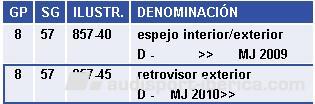

alex82 Publicado 30 de Diciembre del 2009 Autor Denunciar Publicado 30 de Diciembre del 2009 Y digo yo, no sera más facil comprobar cuando llega corriente a esos dos terminales?. Con un tester o en su defecto con una bombilla y dos cablecillos. Es que a veces nos complicamos demasié. yo lo he probado y no tiene. me comentaron que era dando a la luneta y cuando lo lleve al taller al lado de mi trabajo al reves de darle al de atras me di cuenta despues que fue el de alante, total que puso el tester y no tiene nada. la cosa va de mal a empeor. Responder
Ban Publicado 30 de Diciembre del 2009 Denunciar Publicado 30 de Diciembre del 2009 Y si le arrimamos una cruzcampo recien sacada del bar? :claugh: Responder
paul2008 Publicado 30 de Diciembre del 2009 Denunciar Publicado 30 de Diciembre del 2009 (editado) Cuando busco en Etka l palabra HUMEDAD lo relaciona con lo que aparece en la foto. Esto me da a enteder y tras las pruebas de que no llega electricidad que se necesita un sensor aparte. Por otro lado, este sensor de Humedad denominado G355 esta relacionado tambien con el sensor de luz/lluvia por lo que me da que pensar que los que llevamos sensor luz/lluvia nos funcione. alex82: Llevas sensor luz/lluvia ? . Editado 30 de Diciembre del 2009 por paul2008 Responder
