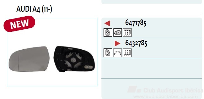

vwgolf Publicado 2 de Enero del 2014 Denunciar Publicado 2 de Enero del 2014 Yo me estoy volviendo loco con las referencias... Mi coche es de febrero 2013 y ya no de ni cuales me valen... Jejeje De todas formas escribi al mail que aparece en la pagina y me dijeron que no venden a particulares, y me facilito el distribuidor mas cerca de mi casa (un Norauto!!)... Llame al Norauto y como si les hablara en chino... Sent from my iPhone using Tapatalk Buenas noches MOSTOLITO, si tu coche es de febrero de 2013 estas son tus referencias en ALKAR de espejos calefactables: Estos espejos los puedes comprar en páginas web de venta online de recambios tipo Oscaro o Recambios Vía Web. Un saludo. Responder
KUTTY Publicado 3 de Enero del 2014 Denunciar Publicado 3 de Enero del 2014 Gracias VWGOLF, eres un crack!. En cuanto acabe la cuesta de enero me los compro en recambiosviaweb.com, que salen a 35 cada uno. Dejo referencia y enlace por si a alguien más le interesa. PD: Curioso que la referencia de MOSTOLITO y la mia cambien, cuando en principio tenemos la misma carrocería de coche (ambos el re-styling). El suyo acaba en 85 y el mio en 95. Ampliar Cristal de espejo, retrovisor exterior ALKAR 6471795 Enviar por e-mail Imprimir Cristal de espejo, retrovisor exterior ALKAR 6471795 Lado de montaje = izquierda Artículo complementario/Información complementaria = con soporte Retrovisor exterior/interiror = asférico Retrovisor exterior/interiror = con calentamiento Nº de paquetes: 1 Números OEN: AUDI: 4F0857535 AF Cristal de espejo, retrovisor exterior, para las siguientes marcas de automóvil: AUDI A3 Descapotable 1.6 102 CV 1.8 TFSI 160 CV 2.0 TFSI 200 CV 1.6 TDI 105 CV 1.9 TDI 105 CV 2.0 TDI 140 CV A4 (8K2) 1.8 TFSI 120 CV 1.8 TFSI 160 CV 1.8 TFSI quattro 160 CV AUDI A4 (8K2) 3.2 FSI 265 CV 3.2 FSI quattro 265 CV S4 quattro 333 CV 2.0 TDi 120 CV 2.0 TDI 136 CV 2.0 TDI 143 CV 2.0 TDI quattro 143 CV 2.0 TDI 163 CV 2.0 TDI 170 CV 2.0 TDi quattro 170 CV 2.7 TDI 163 CV 2.7 TDI 190 CV 3.0 TDI quattro 211 CV 3.0 TDI quattro 240 CV A4 Avant (8K5) 1.8 TFSI 120 CV 1.8 TFSI 160 CV 1.8 TFSI quattro 160 CV 2.0 TFSI 180 CV AUDI A4 Avant (8K5) 2.0 TFSI quattro 211 CV S4 quattro 333 CV 3.2 FSI 265 CV 3.2 FSI quattro 265 CV 2.0 TDI 120 CV 2.0 TDI 136 CV 2.0 TDI 143 CV 2.0 TDI quattro 143 CV 2.0 TDI 163 CV 2.0 TDI 170 CV 2.0 TDI quattro 170 CV 2.7 TDI 163 CV 2.7 TDI 190 CV 3.0 TDI quattro 240 CV A5 (8T) 1.8 TFSI 160 CV 1.8 TFSI 170 CV 2.0 TFSI 180 CV 2.0 TFSI 211 CV 2.0 TFSI quattro 211 CV 3.2 FSI 265 CV 3.2 FSI quattro 265 CV S5 quattro 354 CV 2.0 TDI 170 CV 2.0 TDI quattro 170 CV 2.7 TDI 163 CV 2.7 TDI 190 CV 3.0 TDI quattro 211 CV 3.0 TDI quattro 240 CV Responder

MOSTOLITO Publicado 7 de Enero del 2014 Denunciar Publicado 7 de Enero del 2014 Gracias VWGOLF, eres un crack!. En cuanto acabe la cuesta de enero me los compro en recambiosviaweb.com, que salen a 35 cada uno. Dejo referencia y enlace por si a alguien más le interesa. PD: Curioso que la referencia de MOSTOLITO y la mia cambien, cuando en principio tenemos la misma carrocería de coche (ambos el re-styling). El suyo acaba en 85 y el mio en 95. Ampliar Cristal de espejo, retrovisor exterior ALKAR 6471795 Enviar por e-mail Imprimir Cristal de espejo, retrovisor exterior ALKAR 6471795 Lado de montaje = izquierda Artículo complementario/Información complementaria = con soporte Retrovisor exterior/interiror = asférico Retrovisor exterior/interiror = con calentamiento Nº de paquetes: 1 Números OEN: AUDI: 4F0857535 AFCristal de espejo, retrovisor exterior, para las siguientes marcas de automóvil: AUDI A3 Descapotable 1.6 102 CV 1.8 TFSI 160 CV 2.0 TFSI 200 CV 1.6 TDI 105 CV 1.9 TDI 105 CV 2.0 TDI 140 CV A4 (8K2) 1.8 TFSI 120 CV 1.8 TFSI 160 CV 1.8 TFSI quattro 160 CV AUDI A4 (8K2) 3.2 FSI 265 CV 3.2 FSI quattro 265 CV S4 quattro 333 CV 2.0 TDi 120 CV 2.0 TDI 136 CV 2.0 TDI 143 CV 2.0 TDI quattro 143 CV 2.0 TDI 163 CV 2.0 TDI 170 CV 2.0 TDi quattro 170 CV 2.7 TDI 163 CV 2.7 TDI 190 CV 3.0 TDI quattro 211 CV 3.0 TDI quattro 240 CV A4 Avant (8K5) 1.8 TFSI 120 CV 1.8 TFSI 160 CV 1.8 TFSI quattro 160 CV 2.0 TFSI 180 CV AUDI A4 Avant (8K5) 2.0 TFSI quattro 211 CV S4 quattro 333 CV 3.2 FSI 265 CV 3.2 FSI quattro 265 CV 2.0 TDI 120 CV 2.0 TDI 136 CV 2.0 TDI 143 CV 2.0 TDI quattro 143 CV 2.0 TDI 163 CV 2.0 TDI 170 CV 2.0 TDI quattro 170 CV 2.7 TDI 163 CV 2.7 TDI 190 CV 3.0 TDI quattro 240 CV A5 (8T) 1.8 TFSI 160 CV 1.8 TFSI 170 CV 2.0 TFSI 180 CV 2.0 TFSI 211 CV 2.0 TFSI quattro 211 CV 3.2 FSI 265 CV 3.2 FSI quattro 265 CV S5 quattro 354 CV 2.0 TDI 170 CV 2.0 TDI quattro 170 CV 2.7 TDI 163 CV 2.7 TDI 190 CV 3.0 TDI quattro 211 CV 3.0 TDI quattro 240 CV Podria ser si son espejos azulados o normales??? Tu ya los has pedido??... Yo los pedire entre esta semana y la que viene... De todas formas, me ha entrado un poco la duda.... Justo ayer cogi el coche de mi mujer (un Leon II), y por error deje en modo calefactables los espejos, luego los toque para ver si estaban "calentitos" y me sorprendio que estaban normales!!... Nu se... Me extraño... Sent from my iPhone using Tapatalk Responder

dgonza Publicado 9 de Enero del 2014 Denunciar Publicado 9 de Enero del 2014 Hola, Hoy me ha llegado un sólo espejo calefactable de los dos que había solicitado a RecambiosViaWeb para mi A4 B8 2.0 136CV TDIe fabricado en Agosto de 2010 y comprado en Diciembre del mismo año. Las referencias que compré siguiendo las recomendaciones del foro y corroborado por la pagina de recambios fueron las que acaban en 95, es decir la 6471795 y la 6432795 de Alkar. Cuando lo he intentado colocar era más grande, casi un centímetro mas alto (12cm) en vez de los aprox. 11cm que mide el que tiene mi A4, así que me he llevado un sorpresa desagradable. Como me faltaba uno del pedido he solicitado el cambio por los que tienen referencia terminan en 85. Así, que hay que comprobar (desmontar) el espejo y ver la referencia, no vaya a ser que la marca haya cambiado el modelo de espejo entre el 2010 y 2011 y pueda variar según disponibilidades de aquella época. Estas son las referencia que he tomado de la página de recambios, si se miran las fotos se nota la diferencia de tamaño. Los grandes: AUDI: 4F0 857 536AE --> ALKAR 6432795 AUDI: 4F0 857 535AF --> ALKAR 6471795 Los más pequeños: AUDI: 8H0 857 536F --> ALKAR 6432785 AUDI: 8K0 857 535F --> ALKAR 6471785 En fin, tendré que esperar hasta la semana que viene. Saludos, Responder
vwgolf Publicado 10 de Enero del 2014 Denunciar Publicado 10 de Enero del 2014 Hola, Hoy me ha llegado un sólo espejo calefactable de los dos que había solicitado a RecambiosViaWeb para mi A4 B8 2.0 136CV TDIe fabricado en Agosto de 2010 y comprado en Diciembre del mismo año. Las referencias que compré siguiendo las recomendaciones del foro y corroborado por la pagina de recambios fueron las que acaban en 95, es decir la 6471795 y la 6432795 de Alkar. Cuando lo he intentado colocar era más grande, casi un centímetro mas alto (12cm) en vez de los aprox. 11cm que mide el que tiene mi A4, así que me he llevado un sorpresa desagradable. Como me faltaba uno del pedido he solicitado el cambio por los que tienen referencia terminan en 85. Así, que hay que comprobar (desmontar) el espejo y ver la referencia, no vaya a ser que la marca haya cambiado el modelo de espejo entre el 2010 y 2011 y pueda variar según disponibilidades de aquella época. Estas son las referencia que he tomado de la página de recambios, si se miran las fotos se nota la diferencia de tamaño. Los grandes: AUDI: 4F0 857 536AE --> ALKAR 6432795 AUDI: 4F0 857 535AF --> ALKAR 6471795 Los más pequeños: AUDI: 8H0 857 536F --> ALKAR 6432785 AUDI: 8K0 857 535F --> ALKAR 6471785 En fin, tendré que esperar hasta la semana que viene. Saludos, Gracias dgonza por poner las referencias actualizadas. Puede pasar lo que te ha ocurrido a ti debido al cambio de carcasas de los espejos de los primeros A4 B8 con los MY2010 pre-restyling que venían con las carcasas de los espejos un poco más pequeñas de altura siendo espejos de diferente tamaño en ambos. Para salir de dudas y evitar equivocaciones mi consejo es que desmontéis los espejos vuestros y apuntéis las referencias que tienen, luego solo tenéis que buscar su cruce de referencia para espejo térmico y de esta forma no hay ningún problema. También se pueden tomar medidas de altura y ancho del espejo ya que varían unos con respecto a los otros en medidas sobre todo en altura. Si te la cambían solo te va a tocar esperar un poco más. Un saludo. Responder
dgonza Publicado 10 de Enero del 2014 Denunciar Publicado 10 de Enero del 2014 Hola de nuevo, siguiendo los consejos de vwgolf, he desmontado los espejos esta mañana y he realizado un par de fotos de la etiqueta pegada en ambos. http://s21.postimg.org/xyxb7h79j/IMG_0029.jpg http://s22.postimg.org/3yxybsudt/IMG_0032.jpg Como se ve no corresponde a ninguna de las referencias que antes puse y ademas no son calefactados. Pero tienen una sola letra final, por logica con las otra referencias deberian ser los pequeños. No obstante, ya que se han desmontado es conveniente medirlos. Saludos, Responder
