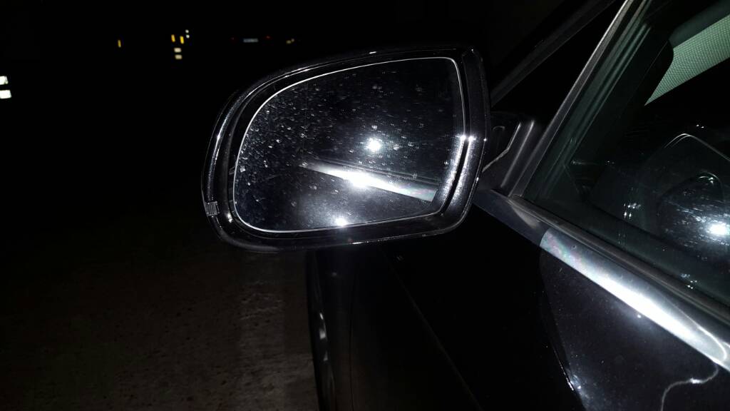

NaxoSJ Publicado 29 de Febrero del 2016 Denunciar Publicado 29 de Febrero del 2016 Tengo esta de el lado del espejo Enviado desde mi SM-G920F mediante Tapatalk Responder
NaxoSJ Publicado 29 de Febrero del 2016 Denunciar Publicado 29 de Febrero del 2016 Enviado desde mi SM-G920F mediante Tapatalk Responder
