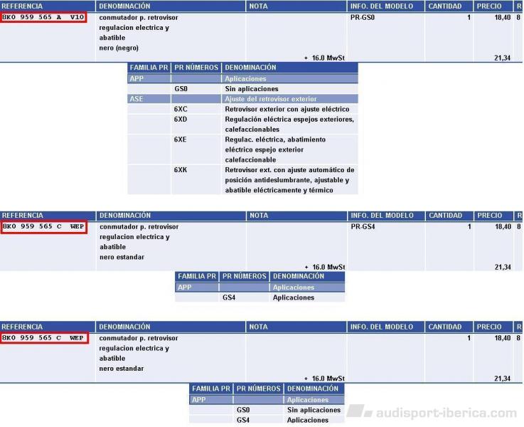

paul2008 Publicado 31 de Diciembre del 2009 Denunciar Publicado 31 de Diciembre del 2009 Siguiendo con el tema y REZANDO para que, el que quiera intervenir, se lea el post entero: Aquí os muestro los 3 tipos de joysticks que venden en recambios. Como ya comente, a mi me da la impresión que todos tienen la función térmica. Cuando cambie el mío (de serie) recuerdo haber pedido el joystick de la referencia que está en medio, el cual me vino con función plegado y el mando cromado. . Responder
alex82 Publicado 31 de Diciembre del 2009 Autor Denunciar Publicado 31 de Diciembre del 2009 que diferencia hay entre uno y otro? como se ve algo barato dime cual y lo compro y pruebo a montarlo y como ya tengo el espejo pues asi puedo mirar si vale. bueno me falta un espejo <_< Responder
