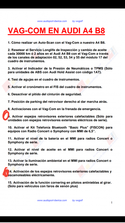

claudiño patrick Publicado 9 de Diciembre del 2016 Denunciar Publicado 9 de Diciembre del 2016 ya he comprobado si se calientan los retrovisores.... no hace falta el joystick con el dibujo térmico solo lo tienes que poner en el medio y ya esta. eso si es muy importante tienes que activar el sistema con el cable de VAG-COM a mi me lo presto un amigo.ademas viene bien explicado en el manual VAG-COM. hay que activar el tema nr.9 " activar espejos retrovisores exteriores calefactables. y también muy importante también active el tema nr7 posición de parking del retrovisor derecho al dar marcha atrás... todo esto es la o**** mejos dicho la caña Responder

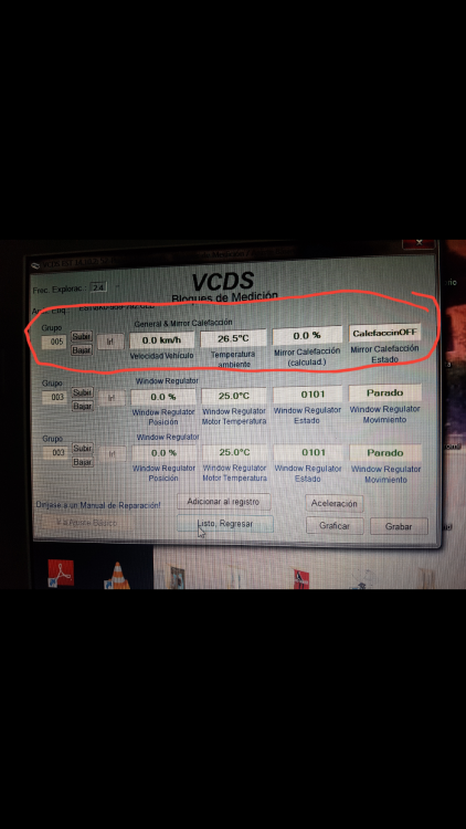

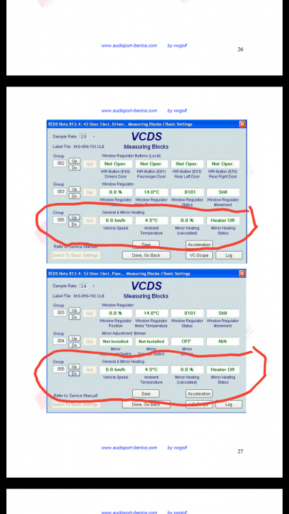

antoniomlg84 Publicado 20 de Febrero del 2017 Denunciar Publicado 20 de Febrero del 2017 Hola, he instalado unos espejos calefactables azkar, y he configurado el vag-com. Pero al poner el joystick en mitad no noto que se calienten los espejos. Ayer lave el coche y no note que al ponerlos se calentarán. Sin que tengs sgua notais si se calientan?? Responder
claudiño patrick Publicado 9 de Septiembre del 2017 Denunciar Publicado 9 de Septiembre del 2017 Hola compañeros tengo los retrovisores calefantables ya montados y activados... Eso sí que pongo el joystick en posición central y no se nota que calienten...se suelen calentar a una cierta temperatura? Gracias antemano Responder
Chity Publicado 9 de Septiembre del 2017 Denunciar Publicado 9 de Septiembre del 2017 hace 6 horas, claudiño patrick dijo: Hola compañeros tengo los retrovisores calefantables ya montados y activados... Eso sí que pongo el joystick en posición central y no se nota que calienten...se suelen calentar a una cierta temperatura? Gracias antemano Ahora en verano poco van a calentar, creo que a partir de 10 grados es cuando empiezan a calentar, se nota cuando empiezan a calentar un saludo Responder
Harigami Publicado 9 de Septiembre del 2017 Denunciar Publicado 9 de Septiembre del 2017 En 6/1/2017 a las 3:21, claudiño patrick dijo: hola ya he visto hoy el estacazo que me querian meter pero aparte de eso me decian que no hay espejos calefactables compatibles con mi nr de bastidor. y he mirado muy al fondo en el foro y he encontrado varias referencias y no se cual coresponden 8K0857535-F // 8K0857536-F // 8F0857535-E // 8F0857536-D Te diria que la referencia que acaba en F es para espejos facelift (2010-2015) y la referencia que acaba en D es para espejos prefacelift (hasta 2010). Que acabe en 5 o en 6 solo es para indicar si es espejo derecho o espejo izquierdo. Por otra parte, como dice Chity, ahora en verano no se nota si los espejos se calientan. Hay que tener en cuenta que las resistencias no son muy potentes, por lo que solo lo vamos a notar en invierno con bastante frio, pero aun asi no es que quemen los espejos. Tampoco hay que olvidar que no están todo el tiempo activos, sino que es la propia centralita la que los activa en función de los cambios de temperatura (que es lo que causa que se empañen los espejos...). Por tanto, si alguien instala ahora espejos calefactables, dificilmente los podrá probar. Responder

claudiño patrick Publicado 10 de Septiembre del 2017 Denunciar Publicado 10 de Septiembre del 2017 He activado el punto 9 y el resultado es parecido que lo que viene en el manual para activar cosas con el Vag Com.en el punto 14 es algo parecido... yo creo que con el 9 está bien No? Me explico? Gracias Responder
Harigami Publicado 10 de Septiembre del 2017 Denunciar Publicado 10 de Septiembre del 2017 El punto 9 es para que la centralita reconozca que los espejos son calefactables, y el punto 14, además de lo anterior, para que la centralita reconozca que los espejos son abatibles electricamente. Si lo son, se puede poner para que se abatan al cerrar, y se vuelven a abrir al poner el contacto. Pero claro, tienen que ser abatibles electricamente. Si no haciendo lo del punto 14 consigues lo mismo que con el 9... Responder
