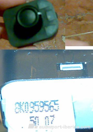

paul2008 Publicado 31 de Diciembre del 2009 Denunciar Publicado 31 de Diciembre del 2009 Este es mi joystick original, el que viene de serie y el cual se puede ver la referencia: 8K0 959 565 V10 el cual se ha dado de baja y ahora el de serie es el 8K0 959 565 A V10. Con todo esto quiero dejar claro que a mi entender el joystick no hay que cambiarlo, a menos que querais tenerlo con la opcion de plegado y cromado. Como dato, indicar que este joystick procede de Italia.... . Responder
alex82 Publicado 31 de Diciembre del 2009 Autor Denunciar Publicado 31 de Diciembre del 2009 (editado) entonces paul el jostick que tenemos vale ya de por si. por que el mio es cromado Editado 31 de Diciembre del 2009 por alex82 Responder
paul2008 Publicado 31 de Diciembre del 2009 Denunciar Publicado 31 de Diciembre del 2009 que diferencia hay entre uno y otro? como se ve algo barato dime cual y lo compro y pruebo a montarlo y como ya tengo el espejo pues asi puedo mirar si vale. bueno me falta un espejo <_< alex82, Si no me confundo, no necesitas comprar un joystick nuevo. Creo que el tema está en el aparato que mide la humedad para que se activen los retrovisores. Este sensor, como ya comente, no se si existe o es un invento de mi imaginación pero si es verdad que en todos los datos que he aportado y, si os habéis dignado a leer, se puede apreciar que tanto el sensor de luz/lluvia como los retrovisores térmicos exteriores van relacionados con un sensor de humedad que se encuentra ubicado dentro del revestimiento del retrovisor interior. Quizás este confundido y no tenga ni idea pero no se me ocurre como pueden activarse automáticamente sin sensor alguno.... Y que quede claro que soy de los que opinan que esta función, no es operativa dándole a la luneta trasera. Saludos. Responder
paul2008 Publicado 31 de Diciembre del 2009 Denunciar Publicado 31 de Diciembre del 2009 alex82, Creo recordar que llevas sensor luz/lluvia verdad? Puedes explicar como lo has probado? Me explico: Esto solo va a funcionar con el motor en marcha y el joystick en posición central. Y claro está, que de alguna manera se produzca la humedad necesaria como para empañar un espejo. Ahora bien, no tenemos que confundir el sensor de luces G399 con el sensor de humedad G355. Quizás el G355 solo se instala cuando se piden térmicos o alguna otra cosa…..y nuestro gozo en un pozo…. Responder
alex82 Publicado 31 de Diciembre del 2009 Autor Denunciar Publicado 31 de Diciembre del 2009 paul no le des mas vuelta por hoy, mañana he quedado en ir al conce ha que me miren por que no se calientan y de camino comprare un espejo nuevo. haber si ellos tiene alguna put* idea y ya veremos que conclusiones sacamos. a lo mejor es un fusible y listo, me voy a costar y mañana os cuento. Responder

alex82 Publicado 31 de Diciembre del 2009 Autor Denunciar Publicado 31 de Diciembre del 2009 (editado) buenas señores, traigo buenas noticias aunque no del toda ya que he tenido que pedir cita para el lunes, os comento: han cogido mi coche y uno del exposicion y lo hemos comparado en el programa pra ver las diferencia ya que el del conce tiene espejo calefactable. la solucion que me dan ellos y dice que funcionara ya que es lo que le falta al coche es meter unos cables desde la unidad al jostick y despues a los espejos sin cambiar jostick solo los espejos.la verdad no se entonce por que trae los cables ya puesto, de adorno pero bueno la cosa es que se solucione y que el conejito de india que soy yo no le cueste muy caro. si la hora sale 65€ mas 85€ de los espejos son 150€ aproximado aunque saldra algo menos por lo que me ha dicho, y espero que funcione si no, no pago. tambien me iban a poner buen precio en el espejo que yo me cargue feliz año nuevo Editado 31 de Diciembre del 2009 por alex82 Responder

paul2008 Publicado 31 de Diciembre del 2009 Denunciar Publicado 31 de Diciembre del 2009 Al final hay mucha más chicha de la que pensabamos..... Nos vendría bien que no se necesite instalar otro sensor y que funcione con el exterior. Con el tema de agregar cable me suena raro, yo lo he desmontado y parece que todos los cables que estan en el retrovisor terminan en el conector que va unido al joystick. Lo del Vag-Com no se, que yo sepa nadie a encontrado nada relacionado con este tema. Quien lo tenga podría mirarlo haber si existe un modulo a tal efecto no? Responder
