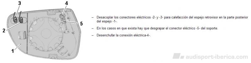

paul2008 Publicado 31 de Diciembre del 2009 Denunciar Publicado 31 de Diciembre del 2009 (editado) Aquí podemos ver gracias al Elsawin que el espejo puede llegar a tener hasta 4 conectores eléctricos. 2, 3, 4 y 5. La 5 según entiendo parece opcional (quizás oscurecimiento automático), la 2 y 3 esta claro pero la 4 me da la impresión que no es opcional y quizás es el trozo de cable que le van a poner a alex82 para que funcione el térmico 2 y 3. . Editado 31 de Diciembre del 2009 por paul2008 Responder

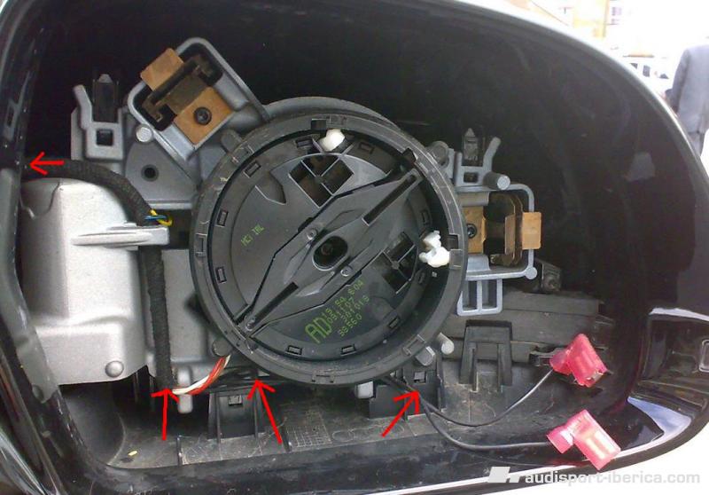

paul2008 Publicado 31 de Diciembre del 2009 Denunciar Publicado 31 de Diciembre del 2009 (editado) Aquí podemos ver como los 2 cables pasan a través del cableado hasta el interior y el joystick. Como comente antes, quizás se necesite pasar cable para el conector 4. Sabéis quien nos puede sacar de dudas? Algún alma caritativa que lleve solo espejos térmicos, que los quite y saque fotos. . Editado 31 de Diciembre del 2009 por paul2008 Responder

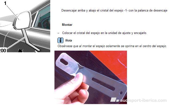

paul2008 Publicado 31 de Diciembre del 2009 Denunciar Publicado 31 de Diciembre del 2009 Desmontar y montar los espejos es muy facil y es imposible romperlos. Yo utilice esta barra envuelta en un trapo, sale muy fácil. Haber quien se anima, de los que lo llevan térmico, a desmontarlo y sacar fotos de los cables que lleva. . Responder

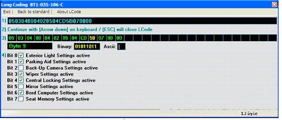

ivarfa Publicado 31 de Diciembre del 2009 Denunciar Publicado 31 de Diciembre del 2009 Por aportar algo de info, trasteando hace tiempo con el vagcom, activé la casilla "mirror settings active"(configuración de espejos activa), y me apareció en el menú car la opción de plegar espejos, los míos no son plegables eléctricos ni calefactables, así que no se pliegan, pero quizás se haya habilitado lo del calentamiento. Os dejo el pantallazo, aunque no recuerdo en qué módulo estaba. S2 y Feliz 2010 :claugh: Responder
