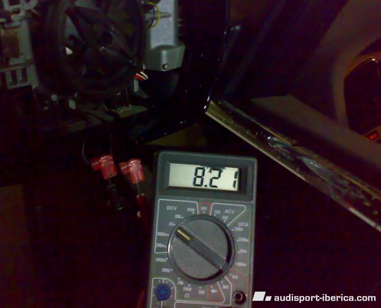

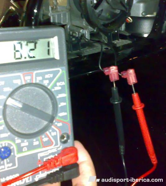

paul2008 Publicado 1 de Enero del 2010 Denunciar Publicado 1 de Enero del 2010 Feliz 2010!! Ayer me fui a casa de mis padres. Mi padre me estaba esperando con un polímetro para realizar comprobaciones nada más entrase en el garaje. Entro al garaje y a los pocos segundos se me empañan los cristales, dejo el coche en marcha, posición joystick central, bajo de coche a toda velocidad y quito el cristal. Acto seguido le metemos el polímetro, nos da corriente en negativo (creo que se debe a que lleva una resistencia) por lo que cambiamos los polos y este es el resultado: . Responder

paul2008 Publicado 1 de Enero del 2010 Denunciar Publicado 1 de Enero del 2010 Ahora bien: Porque solo me da 8.21? No lo se. Lo peor es lo siguiente: Compruebo si girando el jostick a otra posición pasa de 8.21 a 0 pero nada, sigue marcando 8.21. Cojo a apago el coche y......sigue marcando 8.21. Mi padre es un "entendido" de todas estas cosas pero por las horas que eran y la fecha no nos pusimos a realizar más comprobaciones. Este Sábado intentare averiguar porque estos cables siempre dan 8.2. Se aceptan sugerencias!!!! Saludos. Responder
