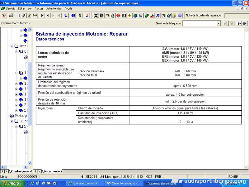

chirrito Publicado 2 de Enero del 2010 Denunciar Compartir Publicado 2 de Enero del 2010 Creo que los tiros van por aquí, ¿no? :claugh: Por cierto, por aquí uno que tiene el mismo motor (no somos muchos, eh?) SALUDOS Responder Enlace al comentario Compartir en otros sitios web More sharing options...
chabolis Publicado 3 de Enero del 2010 Autor Denunciar Compartir Publicado 3 de Enero del 2010 No veo el caudal o es que no lo veo yo? Muchas gracias por los datos chirrito. No hay muchos de estos motores? pues no se, lo que si se es que va muy bien, me encanta su suavidad...... y anda más que bien. Saludos Responder Enlace al comentario Compartir en otros sitios web More sharing options...
chirrito Publicado 3 de Enero del 2010 Denunciar Compartir Publicado 3 de Enero del 2010 En los datos pone Cantidad de inyección cada 30 seg: 135 ml (con una diferencia de +- 10 ml) ¿Es ese dato el que buscas? SALUDOS Responder Enlace al comentario Compartir en otros sitios web More sharing options...
chabolis Publicado 3 de Enero del 2010 Autor Denunciar Compartir Publicado 3 de Enero del 2010 No, me refería al caudal de los inyectores en cc, cuando se habla de inyectores de 300cc, inyectores de 350cc etc etc. No se como se obtiene ni que significa exactamente esta cifra, supongo que será caudal a una presión determinada. Saludos Responder Enlace al comentario Compartir en otros sitios web More sharing options...
