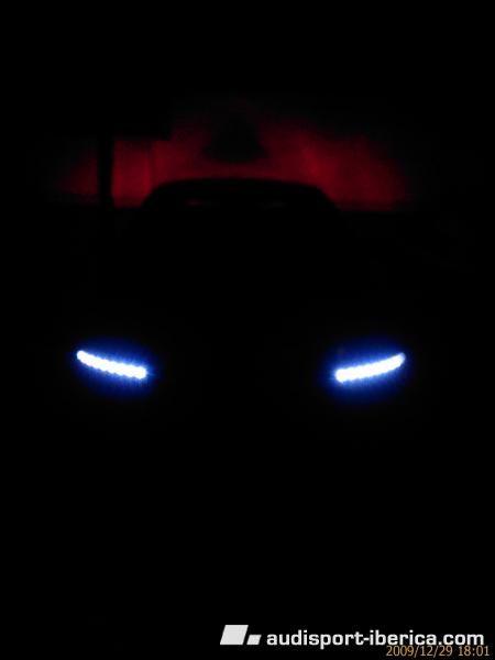

mingobusti Publicado 30 de Diciembre del 2009 Denunciar Publicado 30 de Diciembre del 2009 Bueno como estaba cansado de ver la carretera un poco amarillenta he decidido cambiar de 4300K (philips de serie) a 6000K. Ahora puedo decir en todo momento que llevo xenon, las lineas de la calzada se ven blanco fluorescente y el reflejo con los coches es muy guapo. esteticamente quedan muy bien pero claro al ser de 6000K son un tono mas azulado y eso proboca que la luz sea mas oscura que las de serie y en carreteras oscuras se ve algo menos o eso es lo que me parece a mi. Al cambiar las bombillas he aprovechado para poner los leds del compañero Discotek y la verdad es que quedan de lujo. Aqui os dejo unas fotos: LOS LEDS: BOMBILLA: XENON 6000k: ILUMINACION A OTRO COCHE: Bueno hasta aqui fue todo, mas adelante pondre fotos en carreteras oscuras. Un saludo! Responder
galanot Publicado 30 de Diciembre del 2009 Denunciar Publicado 30 de Diciembre del 2009 Qué pasa, compi! Gracias por compartir la experiencia con esas fotos. Quizá sea efecto de la cámara, pero se ve todo muy azul, no? muy frío. Imagino que al natural será diferente. Lo de los leds no me acaba de convencer, pero claro, como ya sabes, yo siempre he sido más de lo OEM. Esperemos que esas lámparas nuevas te duren (siempre tienes las de serie por si éstas te hicieran extraños). Saludotes!! g. Responder
mingobusti Publicado 30 de Diciembre del 2009 Autor Denunciar Publicado 30 de Diciembre del 2009 Qué pasa, compi! Gracias por compartir la experiencia con esas fotos. Quizá sea efecto de la cámara, pero se ve todo muy azul, no? muy frío. Imagino que al natural será diferente. Lo de los leds no me acaba de convencer, pero claro, como ya sabes, yo siempre he sido más de lo OEM.Esperemos que esas lámparas nuevas te duren (siempre tienes las de serie por si éstas te hicieran extraños). Saludotes!! g. Pues ahora que lo dices si que se ven azuladas las fotos, en realidad no se ve tan azul, la luz es muy semejante a los primeros mercedes de la clase E que salieron, supongo que ahora llevaran una 4300K. Fijate en los xenon de un A4 B6 que es muy parecida a la mia o quiza un poco menos azulada. Lo suyo seria unas 5000k pero no creo que existan. Saludotes. Responder

BoMBaI Publicado 30 de Diciembre del 2009 Denunciar Publicado 30 de Diciembre del 2009 Yo hará cosa de medio año o más que cambié las de bixenon de serie 4300 por unas 6000 y las fotos pueden salir azuladas, pero te aseguro que será por el flash, porque las mías son blancas blancas, para nada azuladas, y lo mejor, que a diferencia de las 4300 que cuando llevan un rato encencidas se amarilllentan, esas no siempre con su blanquito naturall.. Saludos. Responder

Discotek Publicado 31 de Diciembre del 2009 Denunciar Publicado 31 de Diciembre del 2009 A mi en directo me gustó mucho. Para nada lo vi azulado. A ver si me decido a ponerlas, lo que no me gusta la idea de sacar los faros para q despues keden desregulados... Responder
