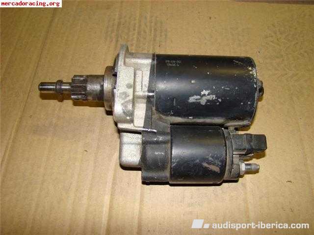

leolopezfuentes Publicado 3 de Enero del 2010 Denunciar Compartir Publicado 3 de Enero del 2010 Bueno compa...veo que estas perdido como turco en la neblina. Te adjunto una foto del motor de arranque, como primer medida para que veas lo que estas buscando. Como mi auto es 1.8t no creo que te sea ùtil una foto de mi motor, pero la ubicacion del motor de arranque siempre es en el eje de giro del motor, por ende buscalo alli. Es un cilindro negro de aproximadamente 8 o 10 cm de diàmetro y unos 20 o 25 cm de largo. No se de que otra forma ayudarte ya que estamos muy lejos como para que te tienda una mano. Pero no dejes de preguntarme. Saludos Responder Enlace al comentario Compartir en otros sitios web More sharing options...
Omefilo Publicado 4 de Enero del 2010 Denunciar Compartir Publicado 4 de Enero del 2010 Bueno compa...veo que estas perdido como turco en la neblina. Te adjunto una foto del motor de arranque, como primer medida para que veas lo que estas buscando.Como mi auto es 1.8t no creo que te sea ùtil una foto de mi motor, pero la ubicacion del motor de arranque siempre es en el eje de giro del motor, por ende buscalo alli. Es un cilindro negro de aproximadamente 8 o 10 cm de diàmetro y unos 20 o 25 cm de largo. No se de que otra forma ayudarte ya que estamos muy lejos como para que te tienda una mano. Pero no dejes de preguntarme. Saludos El mío es un 1.8t también. A ver si me apaño. Gracias! Responder Enlace al comentario Compartir en otros sitios web More sharing options...
