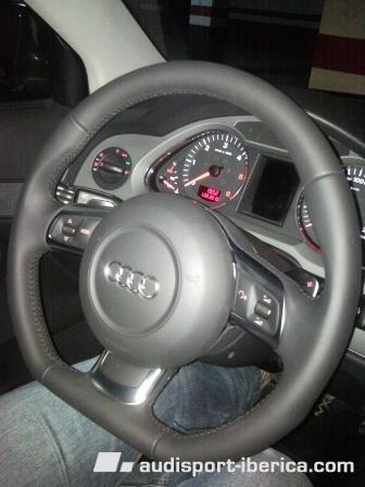

mcgiver Publicado 2 de Febrero del 2010 Autor Denunciar Publicado 2 de Febrero del 2010 (editado) Hola de nuevo a todos!! Bueno decir que gracias al estimable trabajo y buen hacer de nuestro compañero, maestro y ya, para mi, amigo kantusjack el volante ya esta puesto y funcionando a la perfección. En menos de media hora todo se quedo listo. Un saludo a todos y ya sabes kantusjack que cuando pases por albacete tienes parada obligada para una buena degustación de las tapas albaceteñas. Editado 2 de Febrero del 2010 por mcgiver Responder
