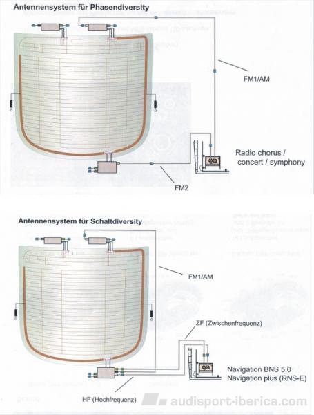

diagob4 Publicado 30 de Diciembre del 2009 Denunciar Publicado 30 de Diciembre del 2009 Llevo un buen rato leyendo y no encuentro ninguna solución concreta al problema de recepcion de señal en el RNS-E. En mi caso particular, lo instalé hace como un mes y recepciona muy pocas emisoras de radio, en el momento que salgo a carretera ninguna. Necesito que alguien que haya pasado por lo mismo y lo haya solucionado me diga dónde estaba el fallo y cómo lo solucionó. Muchas gracias. Responder
cyberjinete Publicado 30 de Diciembre del 2009 Denunciar Publicado 30 de Diciembre del 2009 (editado) Llevo un buen rato leyendo y no encuentro ninguna solución concreta al problema de recepcion de señal en el RNS-E. En mi caso particular, lo instalé hace como un mes y recepciona muy pocas emisoras de radio, en el momento que salgo a carretera ninguna. Necesito que alguien que haya pasado por lo mismo y lo haya solucionado me diga dónde estaba el fallo y cómo lo solucionó. Muchas gracias. Buenas compi, eso pasa siempre que se hace el cambio de concert a RNS-E. No sé que radio tendrías anteriormente. Yo puse el navi este lunes. Antes tenía la concert III La verdad es que si he notado algo de perdida de señal pero va bastante bien. Aquí en Asturias las emisoras emiten con bastante chicha. Si pasas el vag-com al modulo 56 Radio y al 37 navigation, te dará un error en el sistema de antena. Esto se debe a que el RNS-E utiliza otro sistema distinto al de la concert y el amplificador no funciona correctamente. La solución es cambiar el amplificador y un pequeño boster que lleva en el porton del maletero. El precio según he estado mirando entre las dos piezas y el cableado unos 200€. Otra solución más económica es usar un módulo de volkswagen el cual soluciona el problema de recepcion aunque no quita el error...pero la recepción volverá a ser ok y dicho modulo puedes meterlo detrás del RNS-E. Te adjunto una foto del sistema de antenas que usan las radios concert y otro del RNS-E para que veas las diferencias y otra del módulo ese que te comento de volkswagen. Aps se me olvidaba...Esto es válido para A3 8P aunque me imagino que será válido para otros modelos pero tampoco lo sé 100% Editado 30 de Diciembre del 2009 por cyberjinete Responder
cyberjinete Publicado 30 de Diciembre del 2009 Denunciar Publicado 30 de Diciembre del 2009 Aqui la otro foto del modulo del volkswagen que no me la dejó cargar arriba Responder

cyberjinete Publicado 31 de Diciembre del 2009 Denunciar Publicado 31 de Diciembre del 2009 Y este modulo por cuanto sale?y que referencia lleva? es que a mi me pasaba lo mismo, pero devolvi el navegado al comprador, y estoy a la espera de que me mande otro, pero creo entonces que el problema va a erradicar ahi. Exacto...el problema es este. Es algo muy común como comenta también el compi diagob4 así que aunque te cambien el navi me temo que estarás igual. Respecto a la refe del modulo es la que se vé en la pegatina de la foto 1T0 035 530 pero he de económico como os comenté (segun habia leido yo en foros extranjeros nada). Acabo de reinstalar el ETKA que tenia quitado pues tuve que formatear y he consultado el precio y la tontería se va a los 140€ Asi que yo creo que por la diferencia, merece más la pena cambiar el ampli y el boster que llevamos en el porton trasero, por los adecuados que traeria nuestro coche si pidiesemos el navi de origen. Yo personalmente cuando tenga algo de tiempo lo haré para que quede todo ok aunque de momento me vaya bien. Tengo guardado un brico que ha hecho una gente de un foro inglés donde explican paso a paso todo lo que hay que hacer con referencias incluidas. He intentado poneros aqui el enlace, pero no sé porque motivo me da error al insertarlo. O hago algo mal o no sé que pasa. Si os interesa lo tengo guardado en dos archivos pdf os lo mando al correo (está todo en inglés eso si) o también habia pensado editar el post con la info y fotos que tienen ellos y colgarlo aqui en idioma cristiano jijijiji para compartirlo con toda la gente de este gran foro. Responder

kantusjack Publicado 14 de Enero del 2010 Denunciar Publicado 14 de Enero del 2010 La mejor solución (y única si no me equivoco) para eliminar ese error es volver a la configuración antigua de los A3 8P, la que tenían cuando se montaba la Chorus I http://www.vagoc.co.uk/vb/showthread.php?t=349 SDS. Responder
cyberjinete Publicado 14 de Enero del 2010 Denunciar Publicado 14 de Enero del 2010 La mejor solución (y única si no me equivoco) para eliminar ese error es volver a la configuración antigua de los A3 8P, la que tenían cuando se montaba la Chorus I http://www.vagoc.co.uk/vb/showthread.php?t=349 SDS. +1 Este era el enlace que en su dia no me dejaba introducir para que lo vieran los compis o no sé insertarlo que tambien puede ser. Esa configuración ademas se monta de serie en los coches que traen de serie el navi....Me lo han confirmado en el conce mirando el bastidor de un coche nuevo que habia ahi y llevaba exactamente los mismos componentes que se mencionan en ese post Salu2 Responder
