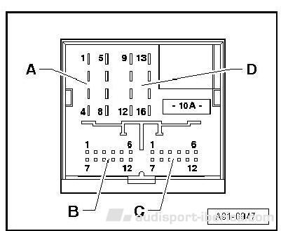

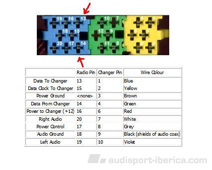

Estoy intentado instalar a mi Audi un bluetooth y necesito ayuda para la instalación, tengo un MMI Basic Plus con pantalla mono cromática, DPS y Radio-CD en la guantera y tengo el equipo casi instalado pero tengo una duda el cable adaptador que me viene tiene tres cables y conectador de fibra óptica. Con la fibra óptica no ha problema, en este foro hay todo tipo de información, pero la duda me viene con los tres cables:
Rojo : alimentación 12 vol. positivo permanente, puesto con su fusible correspondiente en la caja de fusible
Negro: masa, Tornillo de chasis
Verde: ruptura de anillo, sé que debe ir en la conexión de la radio- CD que es de tipo Fakra ¿PERO DONDE LO PONGO?
!!!!!!!!!!!!! A Y U D A !!!!!!!!!!!!
