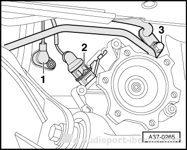

david reyes kauffman Publicado 31 de Diciembre del 2009 Denunciar Publicado 31 de Diciembre del 2009 Amables Amigos : ¿ustedes me pueden decir cuál es el sensor G-28, en dónde está y como cambiarlo ? Gracias de antemano Responder
ferchir Publicado 31 de Diciembre del 2009 Denunciar Publicado 31 de Diciembre del 2009 Si pones modelo de coche y motor. quizas alguien pueda ayudarte. Adivinos no hay por aqui. saludos Responder
david reyes kauffman Publicado 31 de Diciembre del 2009 Autor Denunciar Publicado 31 de Diciembre del 2009 Si pones modelo de coche y motor. quizas alguien pueda ayudarte. Adivinos no hay por aqui. saludos Tienes razón : Audi A4 1998, v6, motor 2.8 5 válvulas x cilindro. Responder
Tolo Publicado 1 de Enero del 2010 Denunciar Publicado 1 de Enero del 2010 Parte delantera izquierda del cambio, posición 1 en el diagrama Saludos. Responder
david reyes kauffman Publicado 3 de Enero del 2010 Autor Denunciar Publicado 3 de Enero del 2010 Parte delantera izquierda del cambio, posición 1 en el diagrama Saludos. Estimado Tolo. Mil gracias por tu valiosa ayuda. Un abrazo desde tierras aztecas. Responder
