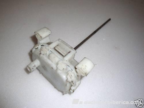

JuanK_A64F Publicado 2 de Enero del 2010 Denunciar Publicado 2 de Enero del 2010 El problema que tienes es el aforador............... vete a un desguace y pilla uno, supongo que esta debajo del tapizado en el maletero.... Responder

JuanK_A64F Publicado 5 de Enero del 2010 Denunciar Publicado 5 de Enero del 2010 nose si será esto 8D0862153 Visita mi Página Web Responder
