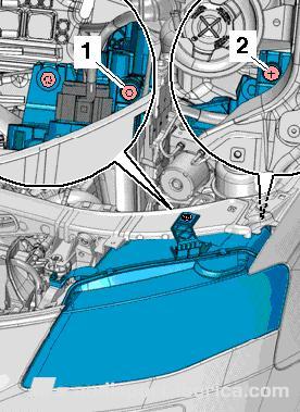

alex82 Publicado 2 de Enero del 2010 Denunciar Publicado 2 de Enero del 2010 (editado) hola yo los ajuste a mi medida ya que lo lleve al conce y lo pusieron peor. abre el capo y encima del foco ay un tornillo plastico blanco que regula la altura y otro que no se para que es, te aconsejo que lo hagas como es normal por la noche y no veas que cambio. Editado 2 de Enero del 2010 por alex82 Responder
AUDIA4.2.0 TDI Publicado 2 de Enero del 2010 Denunciar Publicado 2 de Enero del 2010 Yo lo hice igual que "alex82", situa el coche de frente contra un muro (p ej en el garaje), enciendelo, espera que se regulen solsa, abre el capo y trastea en los tornillos que lleva el foco encima y que los regula en altura, si te pasas como hice yo alumbrarás bastante lejos y alto (las cortas parecen largas) y todos te darán luces pensando que llevas las largas... Responder
Rinir Publicado 2 de Enero del 2010 Denunciar Publicado 2 de Enero del 2010 hola yo los ajuste a mi medida ya que lo lleve al conce y lo pusieron peor. abre el capo y encima del foco ay un tornillo plastico blanco que regula la altura y otro que no se para que es, te aconsejo que lo hagas como es normal por la noche y no veas que cambio. +1 Yo lo hice tambien manualmente. Un tornillo es para regular la altura del faro y el otro que esta mas al extremo del coche es para regular la amplitud de la luz hacia los lados (este no lo toques). Ten en cuenta que si giras para la izquierda, bajas la luz. Dale media vuelta hacia la derecha en cada faro y vas probando. Al final te pones delante del coche a unos 50-100 metros de distancias y te agachas (cuidadin que no tengas nadie detras ) y te fijas que los dos faros deslumbren por igual y que esten regulados a la misma altura. No te pases a la hora de subirlos porque molestaran a los que vienen en frente. Saludillos Responder
paul2008 Publicado 2 de Enero del 2010 Denunciar Publicado 2 de Enero del 2010 Quizas esto os ayude: Condiciones para la comprobación y el ajuste: Presión de los neumáticos correcta. Los cristales de dispersión deben estar limpios y secos. Los cristales de dispersión no deben estar dañados. Reflectores y lámparas en regla. El vehículo debe estar cargado. Carga del vehículo únicamente en el asiento del conductor (peso en vacío): Una persona o 75 kg El peso en vacío es el peso del vehículo dispuesto para la marcha y con el depósito de combustible totalmente lleno, incluyendo todo el equipamiento que se lleve al circular. Depósito de combustible: lleno al 90% como mínimo. Equipamiento: p. ej., rueda de repuesto, herramientas, gato, extintor, etc. El freno de mano se debe haber quitado para que el vehículo esté exento de tensiones. TORNILLOS: Girar el tornillo de ajuste -1- para regular la altura. Girar el tornillo de ajuste -2- para efectuar el ajuste lateral. NotaLa disposición en el faro derecho es simétrica. . Responder
Super-Raton Publicado 2 de Enero del 2010 Denunciar Publicado 2 de Enero del 2010 Quizas esto os ayude: Condiciones para la comprobación y el ajuste: Presión de los neumáticos correcta. Los cristales de dispersión deben estar limpios y secos. Los cristales de dispersión no deben estar dañados. Reflectores y lámparas en regla. El vehículo debe estar cargado. Carga del vehículo únicamente en el asiento del conductor (peso en vacío): Una persona o 75 kg El peso en vacío es el peso del vehículo dispuesto para la marcha y con el depósito de combustible totalmente lleno, incluyendo todo el equipamiento que se lleve al circular. Depósito de combustible: lleno al 90% como mínimo. Equipamiento: p. ej., rueda de repuesto, herramientas, gato, extintor, etc. El freno de mano se debe haber quitado para que el vehículo esté exento de tensiones. TORNILLOS: Girar el tornillo de ajuste -1- para regular la altura. Girar el tornillo de ajuste -2- para efectuar el ajuste lateral. NotaLa disposición en el faro derecho es simétrica. . Jode! Perfecto Paul! Gracias! Responder

ALF_16 Publicado 3 de Enero del 2010 Denunciar Publicado 3 de Enero del 2010 Gracias a todos por vuestra ayuda,pense que al ser xenon no iba a ser igual.Saludos :clap1: El elsawin q gran invento X cierto los xenon llevan unos niveladores de altura automaticos, en la parte trasera del coche con sus sensores respectivos. Responder
paul2008 Publicado 3 de Enero del 2010 Denunciar Publicado 3 de Enero del 2010 Gracias a todos por vuestra ayuda,pense que al ser xenon no iba a ser igual.Saludos :clap1: El elsawin q gran invento X cierto los xenon llevan unos niveladores de altura automaticos, en la parte trasera del coche con sus sensores respectivos. Si, pero estos tornillos también se utilizan con los xenon si se necesita una regulación optima. Saludos. Responder
