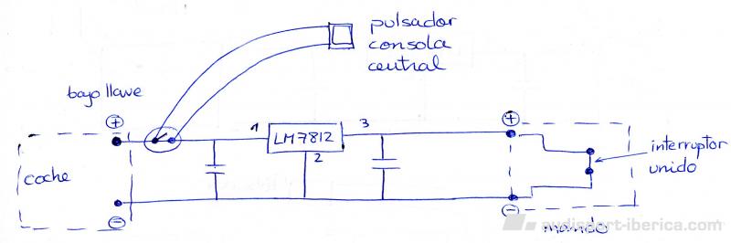

Freestylero Publicado 7 de Enero del 2010 Autor Denunciar Publicado 7 de Enero del 2010 he visto por aqui en otro subforo q decian q el estabilizador la manera de controlar esos 12v de salida es disipando calor y entonces viene mi duda no deberia meter el circuito del estabilizador en una caja solo al q le hiciese agujeritos para q estuviese regrigereado y por otro lado el circuito del mando en otra caja como lo veis?? Responder
Freestylero Publicado 7 de Enero del 2010 Autor Denunciar Publicado 7 de Enero del 2010 antetodo gracias juanako por tu ayuda con mis lios,jeje finalemnte con lo q me has dicho creo la cosa tiene q ir asi miralo y dime si es lo q me querias explicar Responder
Juanako Publicado 7 de Enero del 2010 Denunciar Publicado 7 de Enero del 2010 Exacto es así. Por supuesto tienes que modificar el mando del garaje para que esté siempre pulsado y jugar con que le llegue corriente o no para activarlo. Responder
Freestylero Publicado 7 de Enero del 2010 Autor Denunciar Publicado 7 de Enero del 2010 vale asi q de lo q tengo hecho tengo q modificar: quitar los cables del pulsador del mando q tenia q irian al boton y unir los puntos del pulsador del mando los cables del boton llevarlos al cable positivo bajo llave para q al dar boton cierren circuito con lo q cuando yo de al boton se cierra circuito se alimenta con 13,8V el regulador este manda 12v al mando y como el mando ya esta conectado el pulsador emite señal es asi juanako? Responder
Freestylero Publicado 7 de Enero del 2010 Autor Denunciar Publicado 7 de Enero del 2010 me gusta esta forma me dice juanako porq le puedo poner mas mandos al coche,jeje asi q al final ya veras el garaje d emi novia y el de un colega q quedamso mucho y me deja su parking en el centro creo entonces q buscare una caja pequeña para el circuito del regulador (LM7812, y los dos condensadores) y luego ya a la salida de este en paralelo puedo ir poniendo mandos a los cuales les unire los interruptores asi al pulsar el boton de la consola central, alimento el regulador y este alimenta todos los mandos y emiten su señal como ves esto juanako?? Responder
