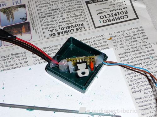

Freestylero Publicado 7 de Enero del 2010 Autor Denunciar Publicado 7 de Enero del 2010 nueva instalacion para una facil integracion de nuevos mandos a distancia y para q el regulador solo trabaje cuando se pulsa el pulsador del salpicadero primero buscar una caja para el regular q ahis e quedara de por vida lo mejor d etamaño q he encontrado una de joyero de un anillo,jejej lo se es cutre pero en la tienda de electronica eran muy grandes todas,jeje introducimos en ella el circuito del regulador de tension un poquito de pistola termica y cerramos Responder

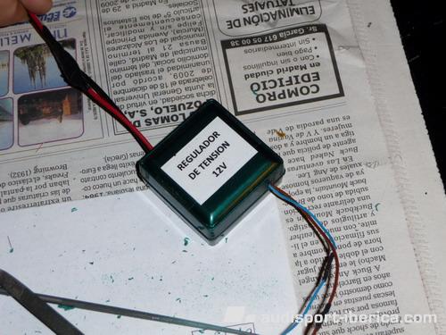

Freestylero Publicado 7 de Enero del 2010 Autor Denunciar Publicado 7 de Enero del 2010 (editado) asi queda la caja cerrada los cables rojo y negro le llegan por un lado van desde el coche en positivo bajo llave y los que salen ya son 12V a estos unire ahor ami primer madno y en el futuro los sucesivos en el rojo y negro vereis un empalme hecho con termoretractil y luego cinta aislante negra ahi van los dos cables del pulsador q pondre en la consaola central q cuando lo pulse sera el encargado de cerrar el circuito por lo q alimentaremso el regulador y este los mandos (cuyos pulsadores estan puenteados) Editado 7 de Enero del 2010 por Freestylero Responder

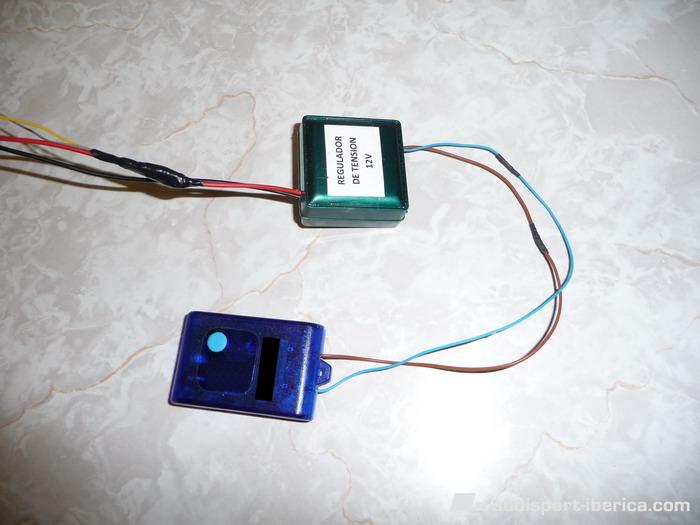

Freestylero Publicado 7 de Enero del 2010 Autor Denunciar Publicado 7 de Enero del 2010 asi ha quedado la cosa para mi primer mando los siguiente smando se pondran conectados en paralelo a la salida del regulador Responder
Juanako Publicado 7 de Enero del 2010 Denunciar Publicado 7 de Enero del 2010 Te ha quedado muy apañao jeje con letrerito incluido Responder
Freestylero Publicado 7 de Enero del 2010 Autor Denunciar Publicado 7 de Enero del 2010 es que lo de joyeria matias no quedaba muy bien,jajaja Responder

Freestylero Publicado 7 de Enero del 2010 Autor Denunciar Publicado 7 de Enero del 2010 prueba en casa de que la cosa va marchando tras la modificacion del primer diseño la prueba consiste en usar un transformador de red de casa a 12v esto imita al coche,jeje conectar el regulador al transfromador y los cables uno con la mano son los q luego unira el boton del salpicadero al darle vemos que se enciende el led lo q es buena señal e indicativo de q emite la frecuencia para la apertura de garaje cuando lo monte en el coche ya os podre poner un video mas decente con la apertura del garaje,jeje Responder
