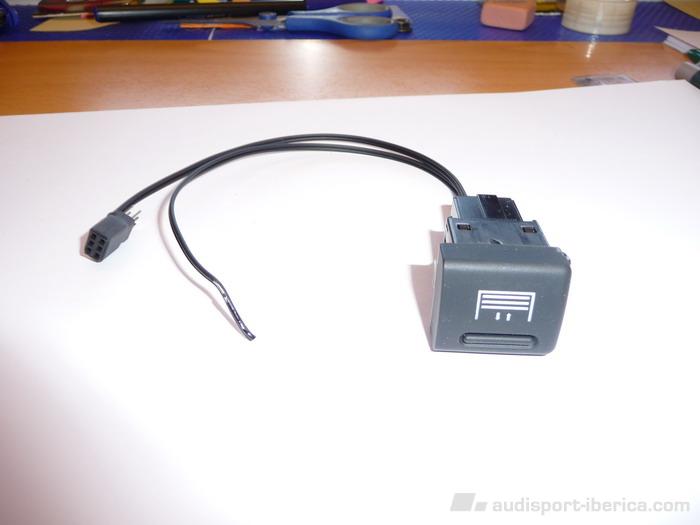

Freestylero Publicado 18 de Enero del 2010 Autor Denunciar Publicado 18 de Enero del 2010 por fin me llego el pulsador decir q me encanta y me ahorra trabajo porq ya tiene el cableado hecho perfecto Responder
a3_zR Publicado 18 de Enero del 2010 Denunciar Publicado 18 de Enero del 2010 Ha valido la pena la espera Free! Yo pensaba que era solo el boton, pero que lujo, con todo el cableado ya hecho!! Saludos y ya pondras un video abriendo la puerta ehh!! Responder
Freestylero Publicado 18 de Enero del 2010 Autor Denunciar Publicado 18 de Enero del 2010 el cable q lleva el conector es el q qlimenta el led rojo q va dentro del pulsador y es solo conectarlo detras del boton del ESP y los otro dos cables son el propio pulsador ahora les pondre unos conectores para hacer una instalacion limpia y si algun dia quiero cambiar d epulsador se haga rapido he probado con un polimetro y efectivamente funciona bien como pulsador (q e slo q quiero no interruptor) Responder

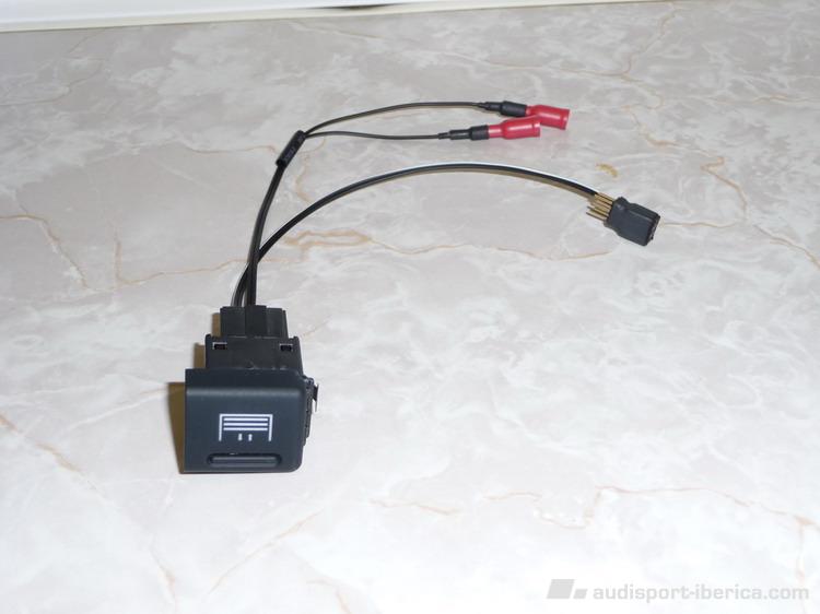

Freestylero Publicado 19 de Enero del 2010 Autor Denunciar Publicado 19 de Enero del 2010 fotito del pulsador ya con sus terminales hechas para bajar al coche conectar y marchando,jeje Responder
maNachment Publicado 19 de Enero del 2010 Denunciar Publicado 19 de Enero del 2010 jodr que envidia el boton... muy fino Roberto Responder

Sentinel Publicado 19 de Enero del 2010 Denunciar Publicado 19 de Enero del 2010 Pero que pedazo de brico, ademas tiene pinta de que va a quedar como si viniera de fabrica, no me pongo a soldar ahora de milagro,jeje. pues yo tambien lo quiero hacer ,pero mi a3 es prestyling y ese boton no serviria, Freestylero sabrías si hay ese mismo boton pero para mi modelo???, aunque creo que con lo que te a costado encontar el tuyo ,lo dudo. gracias y esperamos tus fotos de todo montado. Responder
maNachment Publicado 19 de Enero del 2010 Denunciar Publicado 19 de Enero del 2010 Hola Sentinel! Te contesto por Roberto, espero que no le importe: No te hagas muchas ilusiones. Yo ando detras del dichoso boton un monton de tiempo. Lo mas que hay es la tapa con el dibujo del garaje, pero no es pulsador ni nada. La tienes de varios modelos en internet, en carstyle4you, una tienda alemana. Saludos Responder
Freestylero Publicado 20 de Enero del 2010 Autor Denunciar Publicado 20 de Enero del 2010 como bien te dice nacho no se porque pero para el pre solo hacen tapa ciega es decir no pulsador Responder
