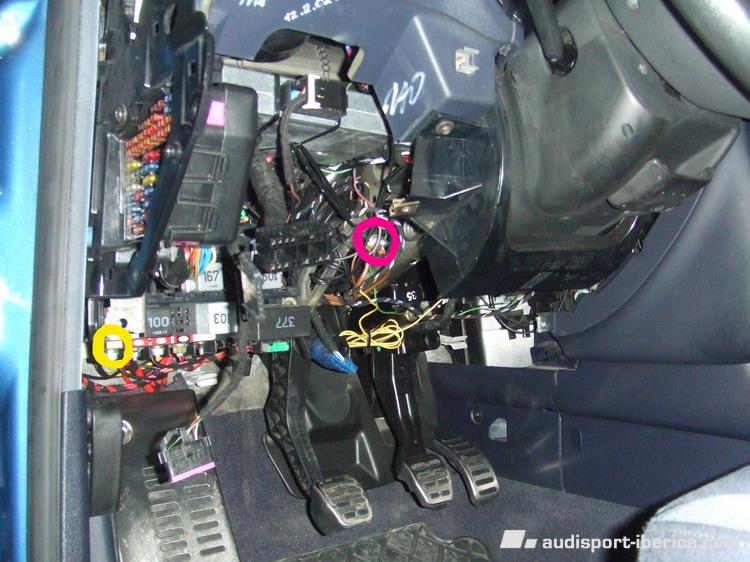

Bully Publicado 22 de Enero del 2010 Denunciar Compartir Publicado 22 de Enero del 2010 Estoy deseando que llegue ese 29, tener dinerito para hacerte la transferencia y comprar el pulsador y a ver después si no me cargara nada al ponerlo. Saludos. Responder Enlace al comentario Compartir en otros sitios web More sharing options...
Freestylero Publicado 22 de Enero del 2010 Autor Denunciar Compartir Publicado 22 de Enero del 2010 nada quitar tapa debajo el volante q son 7 tornillos y quitar el embellecedor del warning conectas lo q te de y marchando,jeje Responder Enlace al comentario Compartir en otros sitios web More sharing options...
Bully Publicado 22 de Enero del 2010 Denunciar Compartir Publicado 22 de Enero del 2010 Pero dime dónde please. Responder Enlace al comentario Compartir en otros sitios web More sharing options...
Freestylero Publicado 22 de Enero del 2010 Autor Denunciar Compartir Publicado 22 de Enero del 2010 tranquilo cuando monte el mio como continuare este brico ya veras dodne se conecta todo es facilisimo no te procupes,jeje Responder Enlace al comentario Compartir en otros sitios web More sharing options...
Bully Publicado 22 de Enero del 2010 Denunciar Compartir Publicado 22 de Enero del 2010 De acuerdo, gracias. Responder Enlace al comentario Compartir en otros sitios web More sharing options...
Freestylero Publicado 22 de Enero del 2010 Autor Denunciar Compartir Publicado 22 de Enero del 2010 es simplemente el cable rojo al borne 75x y el negro al tonillo hay d emasa lo demas listo Responder Enlace al comentario Compartir en otros sitios web More sharing options...
maNachment Publicado 22 de Enero del 2010 Denunciar Compartir Publicado 22 de Enero del 2010 eso eso... a ver si acabas el brico... que en breve me pondre con el mio... Responder Enlace al comentario Compartir en otros sitios web More sharing options...
Bully Publicado 23 de Enero del 2010 Denunciar Compartir Publicado 23 de Enero del 2010 es simplemente el cable rojo al borne 75x y el negro al tonillo hay d emasa lo demas listo Je, eso del borne 75 ni idea de dónde se encuentra, me suena a película de naves espaciales, y en cuanto a la masa como no me ponga un nuevo conector ya no se dónde podría poner la misma, veremos. Saludos. Responder Enlace al comentario Compartir en otros sitios web More sharing options...
Freestylero Publicado 23 de Enero del 2010 Autor Denunciar Compartir Publicado 23 de Enero del 2010 tranquilo te pongo fotos q esta tirado mira esta es mi coche quitado la tapa debajod el volante q sale con 7 tornillos nos encontramos estos (quitando la centralita de BT q la tengo ahi en tu coche lo demas es igual pues te he marcado con circulo amarillo el tornillo 75x dodne pondaras el conector te de de cable rojo y marcado en circulo rosa es un tornillo donde pondras el cable negro de el circuito te mandare y ya esta se alimenta solo cuando el contacto esta dado y se apaga al apagar el coche Responder Enlace al comentario Compartir en otros sitios web More sharing options...
Bully Publicado 23 de Enero del 2010 Denunciar Compartir Publicado 23 de Enero del 2010 Vale, el tornillo de masa se cual es y es el que tengo ya a tope todos sus terminales aunque no es problema, el otro ¿se ve nada más quitar la consola verdad? Pues si es así, ahí lo pondremos nada más recibirlo. Saludos. Responder Enlace al comentario Compartir en otros sitios web More sharing options...
