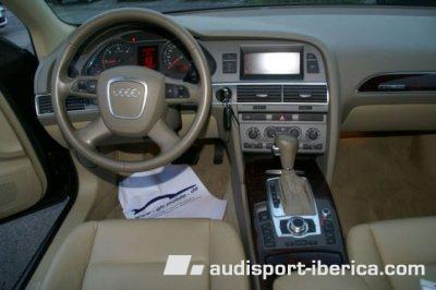

Josemace67 Publicado 2 de Enero del 2010 Denunciar Compartir Publicado 2 de Enero del 2010 Hola buenas: Como no he visto ningún post en concreto para instalar este modulo de navegación en un A6 con pantalla monocromo pues abro este nuevo. El caso es que en el libro de instrucciones de mi coche viene bien clarito que se puede instalar esta opción pero no tengo ni idea si lo puedo hacer yo comprando los componentes (que no los localizo en internet) ni que componentes son en concreto. Su coste tampoco lo tengo claro. El A6 es de Junio de 2005 motor 3.0 Quattro tiptronic. La pantalla está encima del salpicadero y es MMI pero monocromo. Pongo foto para que os hagáis una idea exacta. Alguien puede empezar a ayudarme. Responder Enlace al comentario Compartir en otros sitios web More sharing options...
Kolari Publicado 2 de Enero del 2010 Denunciar Compartir Publicado 2 de Enero del 2010 Buenas: A mi parecer un navegador para nuestro mmi en monocromo...no tiene mucho interés y te cuento porqué: instrucciones por flechas, cartografía poco actualizable, coste a considerar...un tomtom básico le da mil vueltas (color, actualizable, radares...), de meterse en gastos ya mejor pasar del mmi básico o plus al high pero ya sabes que el coste es alto. Un saludo. Responder Enlace al comentario Compartir en otros sitios web More sharing options...

demon Publicado 2 de Enero del 2010 Denunciar Compartir Publicado 2 de Enero del 2010 si la de es de dvd y pantalla grande a color !! :drooling: ahora te digo lo que yo haria... una vez vendido no se si te terminara de poner el navegador , almenos el original , aunq sea el monocromo ... esperemos que no te de un tomtom . aunq eso es mejor que nada bueno... si te pone el monocromo , que esperemos que ais sea , yo compraria el de ebay , no se si te valdria la instalacion del cableado del monocromo al de color , con lo cual ya es un gasto y un trabajo menos y es quitar y poner modulos. que no te vale el cableado.... bueno .... si te sale por unos 800€ el kit completo mmi 7" y le sacas 400 o 500€ al kit monocromo ... tienes to guay !!! por 300€ :unsure: a ver que tal te sale la jugada !! suerte! Responder Enlace al comentario Compartir en otros sitios web More sharing options...
style Publicado 2 de Enero del 2010 Denunciar Compartir Publicado 2 de Enero del 2010 Oferta tentadora la de ebay.Pues lo tienes dentro de lo que cabe facil ya que el MMI que llevas es el MMI basic plus con panel de 8 teclas ademas creo que llevas DSP.si me das mas datos te ayudo ya que no se si tu coche lleva el amplificador en el maletero en el lado derecho.si es asi sumamos otro punto mas asi que solo seria cambiar las unidades y cablear la fibra optica cosa que se puede hacer. Lo que si te pouedo asegurar es que puedes hacerlo y asi pasarte al MMI color Responder Enlace al comentario Compartir en otros sitios web More sharing options...
