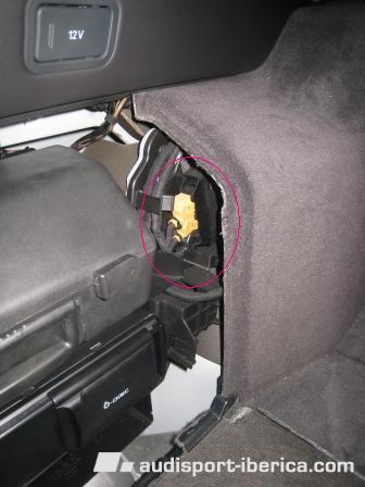

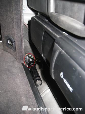

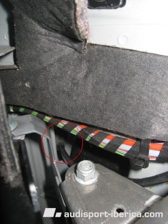

jafv Publicado 3 de Enero del 2010 Denunciar Publicado 3 de Enero del 2010 Hola de nuevo. Aquí te paso las fotillos, espero que se vean. Una de ellas es la del módulo parktronic original porque ahí tendrás el sitio donde colocar el Valeo. Sobre la pintura, mi recomendación es que te compres el spray de pintura con el color del parachoques. Yo iré mañana a comprar dos sprays, uno el del color de mi coche y otro el del paragolpes, a una tienda donde te hacen el bote de pintura en spray en el momento. La tienda es MAVI, en la c/ Luis Cabrera en Madrid. Ahí compré la pintura para el coche anterior. La compré en dos sprays, uno con la pintura y otro con la laca. Y la pintura luego te valdrá para mas retoques. Los originales no sobresalen nada, quedan como los que yo te he dicho, que por cierto, están en la página web que me indicaste donde ver los colores y los sensores. También te paso unas cosas del Elsa. Un saludo. Parktronic_sensores.pdf Responder

chico Publicado 3 de Enero del 2010 Autor Denunciar Publicado 3 de Enero del 2010 Gracias jafv !!!! me estás resolviendo muchas de mis dudas !!! Con las fotos ya se por donde se pasa el cable, he estado esta mañana tirao debajo del coche para mirar, los dos mas centrados no son complicados de acceder a ellos, pero los de los extremos es otra historia, con los silenciosos del escape y la protección se accede algo mal, pero creo que podría acceder con algo de maña. Lo que he visto es justo lo que se ve en el PDF de los sensores, que el paragolpes por dentro es nervado y claro, como no atine en el sitio exacto donde taladrar puedo dar con un nervio y será mas complejo de colocar. Otro tema que me preocupa es la viga del paragolpes, tengo que ver si los originales van por encima o por debajo de la viga, supongo que por encima. Disculpa el curro que te estoy dando, ¿Me podrías pasar las medidas de los sensores con respecto al suelo y al centro del coche? por que así midiendo desde fuera atinaré mas fácil con el sitio. Saludos y gracias de nuevo. PD: Me estoy plantenado si poner los metasystem o los valeo, lo que me preocupa de los metasystem es que necesito tener un buen acceso para colocarlos sin desmontar el paragolpes. Responder

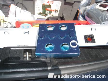

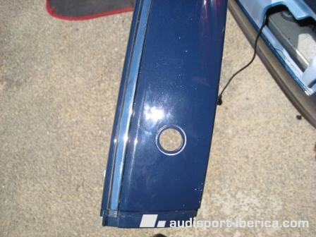

jafv Publicado 3 de Enero del 2010 Denunciar Publicado 3 de Enero del 2010 Hola. Efectivamente aquellos que monté eran los interiores, P6010T. Aquí te dejo un par de fotos de aquel montaje. Lástima es que no tengo una foto del resultado final. Un saludo. Responder
