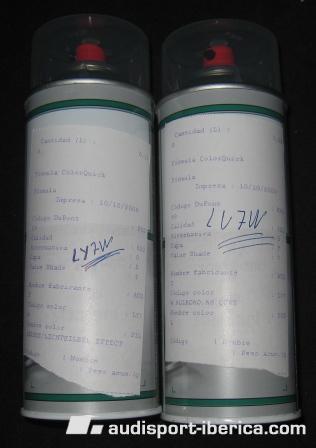

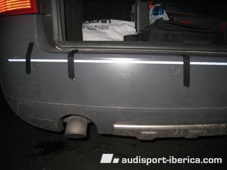

jafv Publicado 4 de Enero del 2010 Denunciar Publicado 4 de Enero del 2010 Hola. Aquí va una foto general. Las de detalle con suficiente resolución para que puedas medir tendrán que ir por mp. También la de los botes de pintura que he comprado esta mañana, 15€ cada uno. Y lo de desmontar el paragolpes tampoco es tan malo. Eso sí, un poco coñazo y se necesitará ayuda porque es grande y pesado, supongo porque yo no le he desmontado. Todo es cuestión de liarse la manta a la cabeza. Primero pintas los sensores y luego ya otro día te metes con el parachoques. Un saludo. Responder
chico Publicado 4 de Enero del 2010 Autor Denunciar Publicado 4 de Enero del 2010 Muchas gracias!!! ya he recibido las fotos ampliadas... Como resumen para los compañeros, por lo que he podido ver los sensores centrales están cada uno a 25 cm del centro (50cm entre ellos) y a 3.5cm del borde superior, de la primera curva del nervio, supongo que con respecto al suelo están alineados todos en vertical. Y los de los extremos a 2.5cm del borde superior y a 40cm del sensor central mas cercano. En cuanto me autoricen el parte y vea como lo hago me meto a ello, a ver si en el taller se portan y me dejan hechos agujeros y cableado puesto, luego conectarlo me gusta hacerlo a mí. Desmontar el paragolpes me da bastante respeto, pero si veo que tengo buen acceso desde dentro lo monto sin desmontarlo. Saludos Responder
Av@nt Publicado 13 de Enero del 2010 Denunciar Publicado 13 de Enero del 2010 Hola. También la de los botes de pintura que he comprado esta mañana, 15€ cada uno. Un saludo. Hola! jafv, una pregunta; esos botes de pintura, ¿dónde los has conseguido?...¿Los venden en cualquier tienda de pintauras?. Entiendo que las letras de los botes es la referencia de la pintura?. Gracias Responder
jafv Publicado 14 de Enero del 2010 Denunciar Publicado 14 de Enero del 2010 Hola. También la de los botes de pintura que he comprado esta mañana, 15€ cada uno. Un saludo. Hola! jafv, una pregunta; esos botes de pintura, ¿dónde los has conseguido?...¿Los venden en cualquier tienda de pintauras?. Entiendo que las letras de los botes es la referencia de la pintura?. Gracias Hola Av@nt. Los conseguí en: MAVY c/ Luis Cabrera 57, Madrid. 91 415 0197 No se si los hacen en más sitios. Lo descubrí buceando en un foro de Mercedes. Las letras a boligrafo son las referencias de la pintura que le dí al encargado, sacadas de la etiqueta con los datos del coche. Los sprays los preparan en el momento. De hecho vi al encargado llegar con dos vasos de carton con la pintura dentro, coger los sprays vacios, meterlos en una maquinita, echar la pintura y darle al boton para llenar los sprays. Un saludo. Responder

Av@nt Publicado 14 de Enero del 2010 Denunciar Publicado 14 de Enero del 2010 Hola. También la de los botes de pintura que he comprado esta mañana, 15€ cada uno. Un saludo. Hola! jafv, una pregunta; esos botes de pintura, ¿dónde los has conseguido?...¿Los venden en cualquier tienda de pintauras?. Entiendo que las letras de los botes es la referencia de la pintura?. Gracias Hola Av@nt. Los conseguí en: MAVY c/ Luis Cabrera 57, Madrid. 91 415 0197 No se si los hacen en más sitios. Lo descubrí buceando en un foro de Mercedes. Las letras a boligrafo son las referencias de la pintura que le dí al encargado, sacadas de la etiqueta con los datos del coche. Los sprays los preparan en el momento. De hecho vi al encargado llegar con dos vasos de carton con la pintura dentro, coger los sprays vacios, meterlos en una maquinita, echar la pintura y darle al boton para llenar los sprays. Un saludo. Gracias jafv :clap1: ...pero soy de Bilbao, mecachis. Entiendo que si voy a una tienda de pinturas con esa referencia quizás aquí en Bilbao también los consiga. Lo intentaré. Gracias de nuevo!. Responder

Sangre_quattro Publicado 28 de Mayo del 2010 Denunciar Publicado 28 de Mayo del 2010 (editado) yo tengo una dudilla...mi coche venia con parktronic...en principio pense que se lo habia acoplado a psteriori..pero al pasar el vagcom...me lo reconoce... con lo que ..puede ser el original?? es que no tiene nada que ver con el que decis vosotros...mirad es este... http://s2.subirimagenes.com/otros/previo/t...245dsc00266.jpg Editado 28 de Mayo del 2010 por Sangre_quattro Responder
Sangre_quattro Publicado 28 de Mayo del 2010 Denunciar Publicado 28 de Mayo del 2010 aqui se ve mejor creo :-) Responder
Av@nt Publicado 30 de Mayo del 2010 Denunciar Publicado 30 de Mayo del 2010 si, ese es el original en esos modelos los sensores traseros van alojados en ese lugar. Ciao Responder

Av@nt Publicado 30 de Junio del 2010 Denunciar Publicado 30 de Junio del 2010 Hola. Aquí va una foto general. Las de detalle con suficiente resolución para que puedas medir tendrán que ir por mp. También la de los botes de pintura que he comprado esta mañana, 15€ cada uno. Y lo de desmontar el paragolpes tampoco es tan malo. Eso sí, un poco coñazo y se necesitará ayuda porque es grande y pesado, supongo porque yo no le he desmontado. Todo es cuestión de liarse la manta a la cabeza. Primero pintas los sensores y luego ya otro día te metes con el parachoques. Un saludo. Hola de nuevo! Hoy he ido a Bilbao a encargar un bote para los parachoques del Allroad, el mismo código de color que el puso jafv, LV7W..y cual es mi sorpresa que cuando me ha enseñado el color de muestra, resulta que es como un gris pero muy oscuro...al final no lo he cogido pq me da que ese no era el color...¿quizás al pintarlo quede má claro?... Ciao Responder
jafv Publicado 30 de Junio del 2010 Denunciar Publicado 30 de Junio del 2010 Pues es ese, no lo dudes que ya lo he probado, aunque no lo he probado en acabado fino, sino para disimular un poco; eché spray y luego lo limpiaba para que solo tapara superficialmente y no tener que igualar. Es que yo llevo los parachoques en crudo, es decir, que no me importa que se noten cicatrices de guerra (cosas del campo). La chapa procuro llevarla impecable, tengo seguro a todo riesgo, aunque es muy dificil en Madrid, que cada vez que aparco en un parking o en la calle me llevo una cicatriz en la chapa, y eso que tanto en casa como en el trabajo está en garaje. Saludos. Responder
