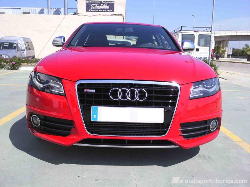

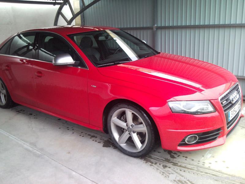

alex82 Publicado 2 de Enero del 2010 Denunciar Publicado 2 de Enero del 2010 (editado) hola, estoy pensando en cambiar la llantas y poner unas rs4 pero tengo dua entre estos 2 colores y medidas, mi coche es un s-line int y ext en rojo. ahora voy a ponerle la doble salida de escape igual como lo tiene JERO y en el momento que me recupere se las pongo. Editado 3 de Enero del 2010 por alex82 Responder

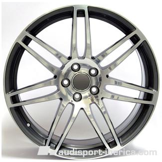

alex82 Publicado 3 de Enero del 2010 Autor Denunciar Publicado 3 de Enero del 2010 para este coche Responder
galiza Publicado 3 de Enero del 2010 Denunciar Publicado 3 de Enero del 2010 255/35 antracita sin duda.... Responder
alex82 Publicado 3 de Enero del 2010 Autor Denunciar Publicado 3 de Enero del 2010 255/35 antracita sin duda.... tienes que votar, gracias Responder
vwgolf Publicado 3 de Enero del 2010 Denunciar Publicado 3 de Enero del 2010 (editado) 245/35 19x8 antrácita, sin ninguna duda. Pasar al ancho de 255 te va a suponer un mayor consumo, menor adherencia en mojado y mayor precio del neumático con total seguridad. Esteticamente son iguales, esa pequeña diferencia de ancho apenas es perceptible y tus transmisiones delanteras lo agradeceran. Un saludo. Editado 3 de Enero del 2010 por vwgolf Responder

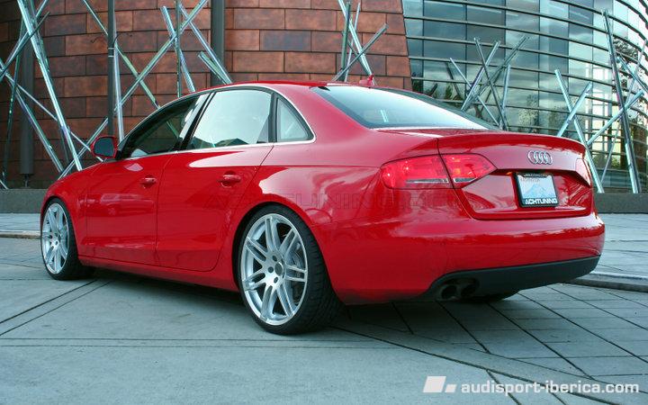

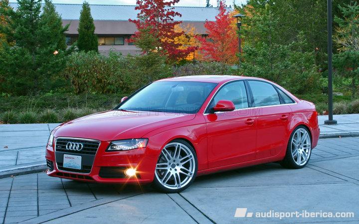

alex82 Publicado 3 de Enero del 2010 Autor Denunciar Publicado 3 de Enero del 2010 como este Responder
galiza Publicado 3 de Enero del 2010 Denunciar Publicado 3 de Enero del 2010 (editado) pues para mi las rs4 originales son las que tiene que llevar este coche....no hay otra llanta que le queden tan bien a un a4 b8 en 19....sólo podría acercarsele algo las new rs6 en 19....pero vamos que si fuera mío el coche le pondría en origen las rs4.....me da igual que sea una llanta vista....no hay tantos a4 b8 con llanta 19 por ahí en la calle...la mayoría que yo veo, llevan la s-line en 18 o las de serie de 16....otra cosa que tienes que pensar que con 19 y la suspensión s-line te rozará atrás cuando lo cargues, tu suspensión baja 3 cm y los s-line nuevos que vienen con 19 bajan 2 cm....un saludo. Por cierto preciosas las fotos de ese a4 rojo....... Editado 3 de Enero del 2010 por galiza Responder
