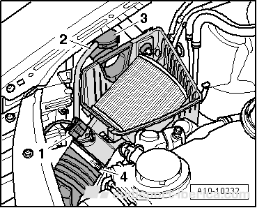

He desembornado la bateria y me da fallo 16486 g70, haber si me podeis ayudar a localizar la g70 o decirme lo que puedo hacer para solucionarlo si hay algun fusible o como puedo mirar si hay algun corto o algo que me pueda ayudar, mi coche es un a6 2.0 140 del 2005, un saludo y gracias de ante mano
El G70 es el medidor de la masa de aire, mundialmente admirado y conocido con el sobrenombre de "El Caudalímetro" (por la gracia de Dios)...
Repasa las conexiones, Nº 1 en el esquema.
Suerte.
Bueno he desconectado las cexiones del cauda y lo he vuelto a enchufar y se me ha apagado el testigo que tenia encendido en el cuadro, ahora le pasare el vag para quitarle el fallo, parece solucionado gracias por la ayuda.
