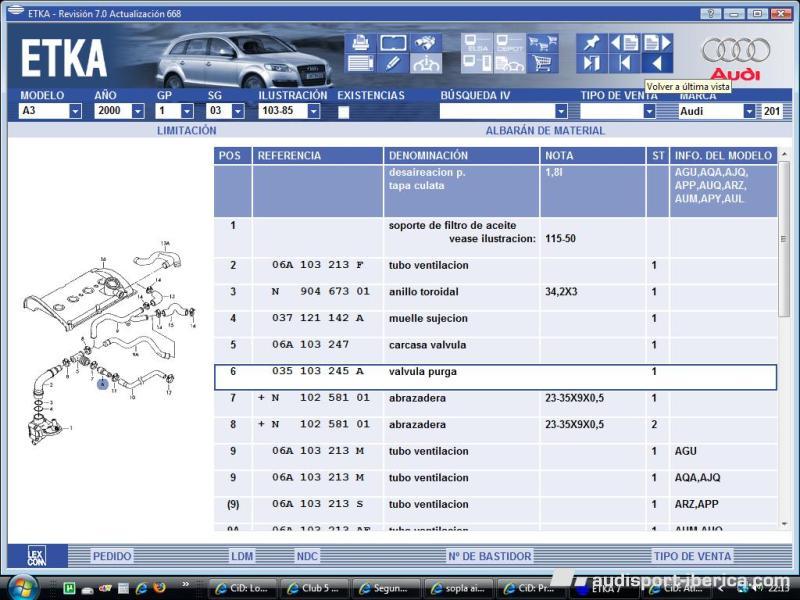

lagarto Publicado 13 de Enero del 2010 Denunciar Publicado 13 de Enero del 2010 Si es de los tubos de aireacion, creo q son estos Responder
franky 1.8 T Publicado 14 de Enero del 2010 Autor Denunciar Publicado 14 de Enero del 2010 Si es de los tubos de aireacion, creo q son estos Muchas gracias! el lunes linterna en mano y la caja de herramientas me liare a ir desmontando manguitos y a ver que encuentro,espero no soltar ninguno de agua!jeje LLevo tiempo intentando descargarme el etka por el ares y todo lo que me baja viene para crackear o faltan archivos! Saludos desde nuestra ciudad!!! Responder
