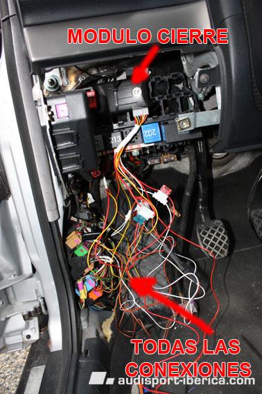

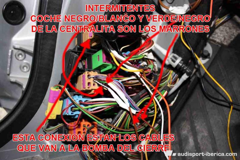

JuanK_A64F Publicado 4 de Enero del 2010 Denunciar Publicado 4 de Enero del 2010 Buenas de nuevo, estoy poniendo un kit de mando a distancia con apertura de maletero y alzacristales. Lo estoy instalando en la parte delantera, justo debajo del volante, y las conexiones las estoy cojiendo en el mazo de cables que hay debajo del volante, justo en el lado izquierdo a la altura de la bisagra de la puerta, adjunto foto. Hay estan todos los cables del coche. aparte hay un hueco muy bueno para poner la centralita y tener mejor alcace de mando. Desde aqui podemos conectar los elevalunas, intermitentes, y ventanillas, y asi no hay que tirar cables por el coche hacia delante. Me ha pasado algo muy raro, que con el cable de abrir y el cable de cerrar conectado juntos en el mismo cable, abro y cierro con mando perfectamente. osea funcion de PM, y no le veo sentido, pero funciona, ESTOY HACIENDO BRICO. La cuestion es la siguiente, necesito saber que cable es el que abre el maletero, y si va a POSITIVO o NEGATIVO. Tambien necesito saber cual es el de los cristales. despues de ver su funcionamiento y ver como va, miraré haber si necesita algun modulo para que no me casque los motores de las ventanillas. Responder

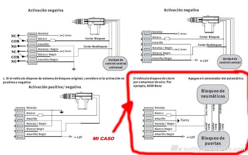

JuanK_A64F Publicado 4 de Enero del 2010 Autor Denunciar Publicado 4 de Enero del 2010 Aqui lo esquemas de instalacion................. Responder

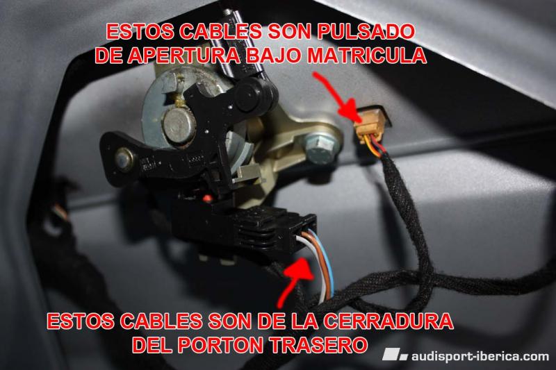

gerardosky Publicado 4 de Enero del 2010 Denunciar Publicado 4 de Enero del 2010 mira te puedo decir una cosa, yo instale una alarma no hace mucho, y la señal de apertura y la de cierre van en cables distintos, en mi b5, no recuerdo los cable pero tendria que mirarlo y te lo diría, y lo del maletero tendrás que i al maletero y mirarlo hay, ya que la bomba del cierre esta atas y localizada en el lado derecho, hay podrás localizar el cable. saludos si necesitas algo mandame un mensaje privado. Responder
JuanK_A64F Publicado 4 de Enero del 2010 Autor Denunciar Publicado 4 de Enero del 2010 en el manual he traducido esto.................. 1. Desbloquear: Pulse el botón X del mando a distancia 1 vez para desbloquear. Las luces de estacionamiento, parpadearan 2 veces. 2. Bloquear: Presione el botón X del mando a distancia 1 vez para bloquear. Las luces de estacionamiento, parpadearan 1 vez. Todas las ventanas subiran durante 30 segundos. 3. Localización: Cuando está bloqueado, pulse el botón X del mando a distancia una vez para localizar el vehículo, mientras las luces de estacionamiento parpadearan 3 veces.Para algunos mandos a distancia de 4 botones, pulse el botón X 1 vez, Las luces de estacionamiento, parpadearan 3 veces, para la localicacion del vehiculo. 4. Abrir porton maletero: Presione el botón X del mando a distancia 1 vez durante 2 segundos para liberar el cierre del porton, Las luces de estacionamiento, parpadearan 3 veces. 5. Negativo / Positivo opción de salida para la apertura del porton del maletero: Como se muestra en el diagrama: Conecte el 1-2 para salida de 12 V Conecte el 2-3 -12V de salida (a GND). 6. Opción de tiempo para el sistema de Cierre de puertas: Como se muestra en el diagrama: Si Conecta en la posicion 2-3 el tiempo de cerrar el cierre centralizado es de 0,5 segundos. Si Conecta en la posicion 1-2 el tiempo de cerrar el cierre centralizado es de 3,5 segundos. 7. Aprendizaje del código para mando a distancia: Pulse el botón de Aprendizaje Código una vez. Cuando las luces de estacionamiento en adelante, es en el modo de Código Learding cuando se puede pulsar cualquier botón en el transmisor remoto para aprender el código, cuando las luces de estacionamiento son: OFF, se termina el aprendizaje de código. De esta manera una y otra vez, usted puede aprender max. 4 transmisores de código remoto. Si usted aprende más de 4 transmisores de código remoto, el primer código de 4 transmisor remoto se elimina. Responder

JuanK_A64F Publicado 4 de Enero del 2010 Autor Denunciar Publicado 4 de Enero del 2010 (editado) Cables Motor apertura del maletero, pero este motor es una BOBINA.... pones el polimetro y esta como en cortocircuito pero funciona, LO SE POR LA OTRA VEZ CON LA REPARACION DE LA BOMBA DEL CIERRE.... Editado 4 de Enero del 2010 por Carlos A4 B5 Responder

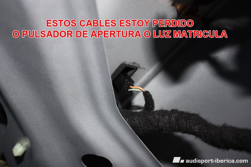

JuanK_A64F Publicado 4 de Enero del 2010 Autor Denunciar Publicado 4 de Enero del 2010 (editado) certifico que es luz de matricula Editado 4 de Enero del 2010 por Carlos A4 B5 Responder

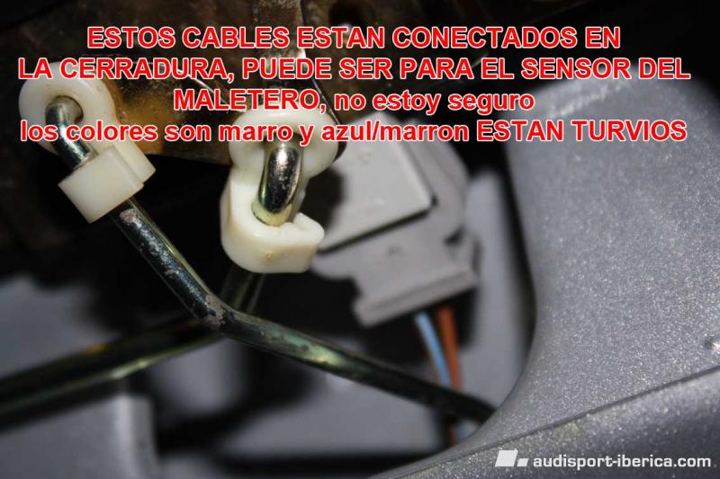

JuanK_A64F Publicado 4 de Enero del 2010 Autor Denunciar Publicado 4 de Enero del 2010 Ests son de la cerradura, seguramente sensor de apertura maletero........... Responder

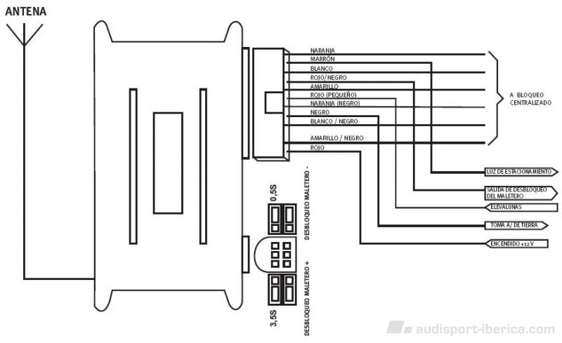

JuanK_A64F Publicado 4 de Enero del 2010 Autor Denunciar Publicado 4 de Enero del 2010 (editado) CONEXIONES DE TODO.............. Editado 4 de Enero del 2010 por Carlos A4 B5 Responder

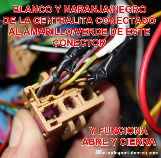

JuanK_A64F Publicado 4 de Enero del 2010 Autor Denunciar Publicado 4 de Enero del 2010 LA CONEXION DE ABRIR Y CERRAR JUNTOS.-....... Responder
JuanK_A64F Publicado 4 de Enero del 2010 Autor Denunciar Publicado 4 de Enero del 2010 (editado) NECESITO LA VOZ DE ALGUN EXPERTO....... la posibilidad seria conectarlo al cable del pulsador del maletero, pero como? si es en positivo o en negativo.... Esos cables que son de color amarillo/rojo y lila/rojo. Editado 4 de Enero del 2010 por Carlos A4 B5 Responder
JuanK_A64F Publicado 4 de Enero del 2010 Autor Denunciar Publicado 4 de Enero del 2010 (editado) TTONI haber si me sacas algun esquema del elsawin, para la conexion del cierre del porton y el de los elevalunas........ :claugh: FELIZ AÑO Editado 4 de Enero del 2010 por Carlos A4 B5 Responder
ttoni Publicado 4 de Enero del 2010 Denunciar Publicado 4 de Enero del 2010 Carlos A4 B5 dijo: TTONI haber si me sacas algun esquema del elsawin, para la conexion del cierre del porton y el de los elevalunas........ :claugh: FELIZ AÑO Tienes algo en el correo electronico, haber si con eso haces. Yo siempre los he instalado detras en la bomba del cierre. Como los ves de calidad los mandos? Ha mi uno se cayo al suelo y no funciono mas, y el otro con el uso se estropeo enseguida el sistema de habrir y cerrar el espadin. No te aconsejo conectar los elevalunas con el sistema que usa por tiempo esa centralita. Yo buscaria un modulo que trabaje por consumo. ¿Como lo haras para que las llaves arranquen(inmo)? Yo hice copias de la capsula donde va el codigo, pero tu coche al llevar otro inmo diferente al mio, no se si se dejan copiar. Venga, ya tienes unas cuantas preguntas para responder. saludos Responder
