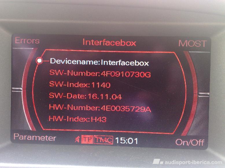

liomovil Publicado 14 de Enero del 2010 Denunciar Publicado 14 de Enero del 2010 Hola chavalotes, ya tengo mi CD de cartografia original de 2009, ahora solo me falta tiempo para ponerlo y ver que es lo que mejora que imagino que sera mucho ya que todavia llevo el de 2005 original que traia el coche.... Creo que para poder ver en 3D necesito actualizar el MMI verdad? Actualmente tengo el EUROPA-10600-2412 Database version A821/20080723183638 Version medio EUROPA-0690-1994 Version banco datos 9D2/20040702095719 Como vereis estoy un poco vetusto ya... Responder
Solaris Publicado 14 de Enero del 2010 Denunciar Publicado 14 de Enero del 2010 (editado) Creo que para poder ver en 3D necesito actualizar el MMI verdad? ¿Qué versión tienes del MMI? Yo con la 3460 ya tengo 3D. S2 Editado 14 de Enero del 2010 por Solaris Responder
liomovil Publicado 14 de Enero del 2010 Denunciar Publicado 14 de Enero del 2010 Lo miro y lo posteo.... Responder
liomovil Publicado 15 de Enero del 2010 Denunciar Publicado 15 de Enero del 2010 Bueno espero que tengáis paciencia con los que todavía no controlamos tanta tecnología... Seguro que con insistencia acabaremos controlando. Esto es lo que me pone al pulsar a SETUP + RETURN durante mas de 6 segundos como dicen en la pagina de Stagemotion. Responder
