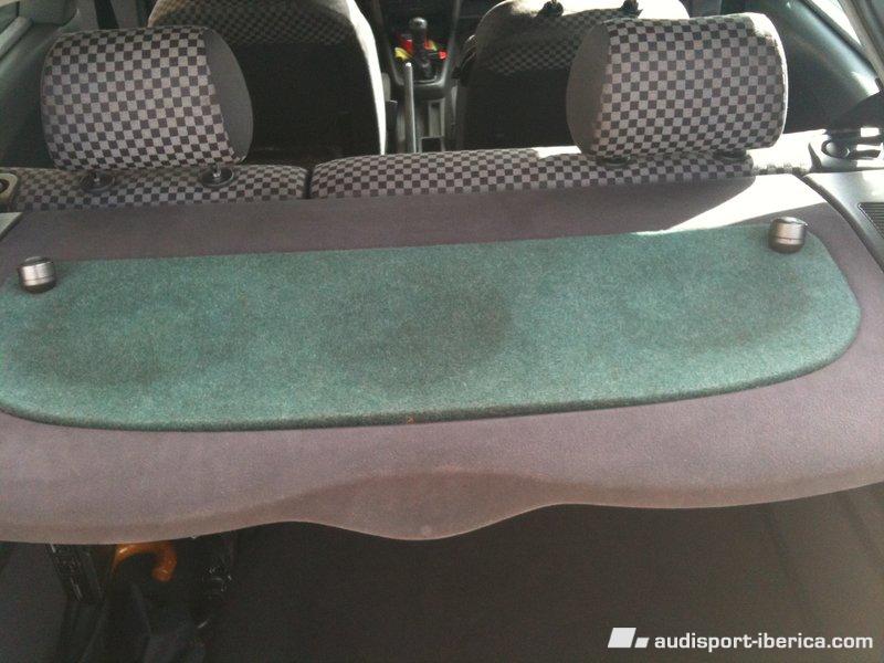

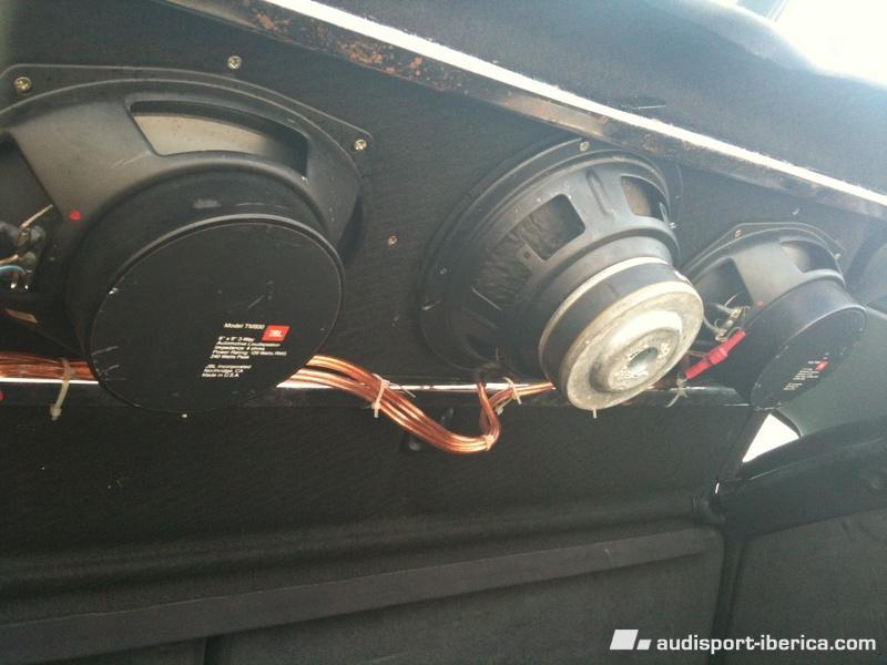

Hola me venden estos altavoces con sub, aunque nose donde va, si integrado en los altavoces o en donde (estoy un poco pez en esto) y me gustaría saber si van bien o no, un saludo y muchas gracias

Hola, esos altavoces en bandeja no es lo más adecuado en ese coche, y te explico el porqué.
Algunas cosas sobre acústica; un altavoz necesita un recinto que haga de caja acústica (cuanto más baja la frecuencia, más importante) estanco, en caso contrario su respuesta en frecuencia, distorsión, etc, se ven afectados y ni sonarán como deben, ni su rendimiento será adecuado (vibraciones, distorsiones, mayor potencia requerida para ofrecer la misma presión sonora que con una caja adecuada, respuesta en frecuencia falseada).
Y el maletero de A3, con una bandeja, nada de un compartimento estanco ni un soporte rígido libre de vibraciones (bandeja, huecos por todo su contorno) no es lo más adecuado para montar este tipo de altavoces. Y eso es así simplemente por cómo se comporta físicamente el sonido, independientemente de marca y modelos de altavoces. Ojo, no es que sean malos ni mucho menos, simplemente que ese sistema de montaje no es el adecuado en ese tipo de vehículos.
Saludos.

Ok, me has sido de gran ayuda, no los voy a coger. Y que me recomendarías poner y que no se valla mucho de precio? Un saludo
Pues de car audio no controlo marcas ni modelos, pero como el sonido se comporta igual sea donde sea ;-) si no tienes un volumen que te haga de caja de resonancia adecuada (entiéndase maletero cerrado, tipo berlina, bien aislado, estanco, etc) lo más apropiado sobre todo para graves supongo que son esos cajones que ya vienen con los altavoces y etapa integrados; son en realidad una caja de resonancia se supone en teoría que calculada adecuadamente y generalmente con puerto de reflejo de bajos, sintonizado a la frecuencia apropiada para los altavoces y respuesta de bajos que se desea, más una etapa, lo que lo hacen un sistema de subgraves activo que seguro que con altavoces de menor diámetro, y atacados con menor potencia, te meten más presión sonora que ese gran sub colocado en la bandeja. Ocupan espacio en el maletero, pero alguna pega habían de tener; o calidad sonora o espacio.
Para altas frecuencias sí que puede ir bien esos tweeters que se ven sobre la bandeja, ¿porqué? Porque las altas frecuencias son más direccionales y con menor energía, no precisan de una caja de resonancia de mucho volumen ni conos de gran diámetro (todo lo contrario), con lo que sí es mejor situarlos lo más a la altura de los oídos (en la posición de sentado en el coche) y orientado hacia los pasajeros.
El rango medio es más complejo, pues está a medio camino y siempre habrás de tomar una solución de compromiso respecto a la calidad sonora, para mi que lo mejor es en este caso si quieres cambiarlos, meter unos que entren en el hueco que tengan (supongo que en las puertas) de mejor calidad y rendimiento; menor distorsión, mayor sensibilidad, curva de impedancia más estable y plana en todo el rango de frecuencia (y menor impedancia nominal), etc. Ya te digo que marcas y modelos no controlo en car audio, pero puestos a mencionar algunas muy buenas sobre todo en sus gamas altas (y que puede que fabriquen para coche), Dynaudio, JVC, Monacor, o marcas reconocidas como Bose, Alpine.
De todos modos, yo no me como mucho la cabeza con el audio en el coche, por muy buen equipo que pongas, nunca sonará como un sistema de audio doméstico bien instalado, así que me conformo con el de serie y el dinero me lo gasto en otros cacharros ;-)
Seguro que vas a algún especialista en car audio y te sabe indicar mejor en cuanto a marcas. Saludos.

para poder aconsejarte la primera pregunta que necesito que respondas es: cuál es el uso que le vas a dar?
1. abrir el maletero en el aparcamiento de una discoteca y hacer botellón con los amigos escuchando la música del coche desde fuera
2. escuchar música conduciendo tu coche
te lo digo porque si la respuesta es 1. independientemente de que el subgrave no esté en un sitio adecuado para el sonido (se le hace a medida el cajón que necesita y ya está), los ovalados sí te convienen ahí aunque habrías de reforzar la bandeja, aunque has de saber que esos altavoces se han de amplificar para que tengan un buen resultado. en cambio si la respuesta es 2. nada de lo que se ve en las fotos te conviene, y habrá que empezar de cero para mejorar el sonido en función de tus necesidades y presupuesto.
y si la respuesta es combinada, 1. + 2., una cosa no quita la otra, son compatibles pero necesitas montar dos configuraciones distintas, lo que duplica el presupuesto.
