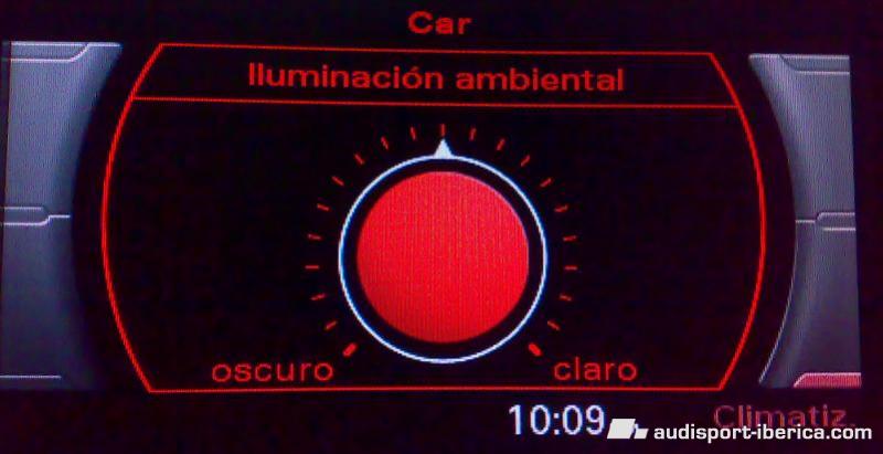

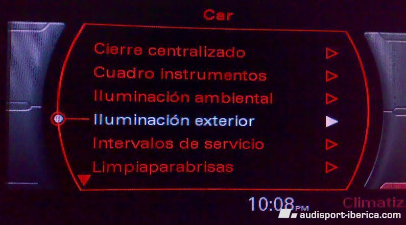

paul2008 Publicado 22 de Febrero del 2010 Denunciar Publicado 22 de Febrero del 2010 (editado) Activar ILUMINACIÓN AMBIENTAL. Probado en B8 sin navegador, funciona perfectamente y no da error. Para activarlo con navegador hay que seguir estos pasos que por supuesto yo no puedo probar ya que no tengo navi: http://www.audizine.com/forum/showthread.p...oot-lighting%29 Como activarlo para Radio Concert-Simphony: Primer paso: 56-Radio Coding 07 Long Coding Helper Byte 8 Bit 7 --> Marcar casilla Interior Light Settings active Segundo paso: 09 Cent. Elect. Coding 07 Long Coding Helper Byte 16 En la casilla Binary cambiar el segundo bit contando por la izquierda por un 1 (tendréis un 0 por defecto) Aquí se puede ver donde hay que poner el 1: . Editado 22 de Febrero del 2010 por paul2008 Responder
paul2008 Publicado 22 de Febrero del 2010 Denunciar Publicado 22 de Febrero del 2010 Imagenes de la Iluminación Ambiental: . Responder

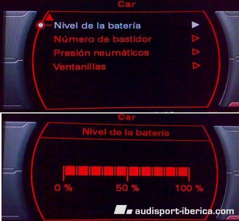

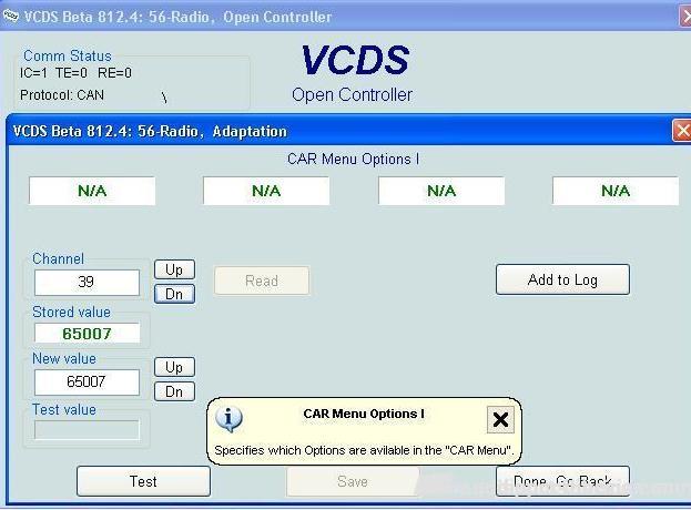

paul2008 Publicado 22 de Febrero del 2010 Denunciar Publicado 22 de Febrero del 2010 Activar NIVEL BATERÍA Y NIVEL ACEITE: Probado en B8 con radio Concert, perfectamente funcional y no da errores. * 56 Radio * Adaptation * Channel 39 --> Read * Stored Value: Este es el valor original que cada uno tiene. No todos tenemos el mismo valor. * New Value: Aqui pondremos el nuevo valor que sera el siguiente: Al nº que tenéis en Stored Value le sumáis 16 para activar solo el nivel de batería. Al nº que tenéis en Stored Value le sumáis 512 para activar solo el nivel del aceite. Al nº que tenéis en Stored Value le sumáis 528 para activar ambos niveles (la suma de 16 + 512) Esto es valido para los que como yo, tenemos varilla de aceite, y el del nivel del aceite no nos marca nada. En mi caso podéis ver que mi Stored Value es 65007. Le sumo 16 para poner solo la batería y en New Value pondría 65023 (es lo que tengo ahora) * Le damos al botón Test * Por último a Save Y finikitado!!!!!! . Responder
