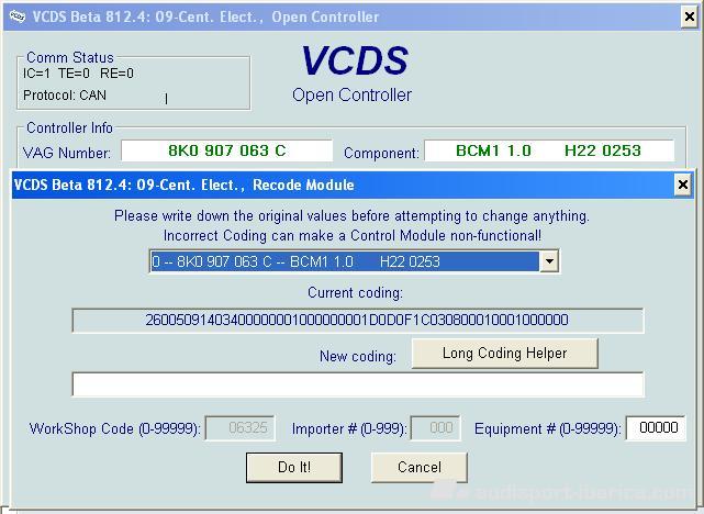

Pako4008 Publicado 7 de Marzo del 2010 Denunciar Publicado 7 de Marzo del 2010 (editado) paul2008 dijo: Activar ILUMINACIÓN AMBIENTAL. Probado en B8 sin navegador, funciona perfectamente y no da error. Para activarlo con navegador hay que seguir estos pasos que por supuesto yo no puedo probar ya que no tengo navi: http://www.audizine.com/forum/showthread.p...oot-lighting%29 Como activarlo para Radio Concert-Simphony: Primer paso: 56-Radio Coding 07 Long Coding Helper Byte 8 Bit 7 --> Marcar casilla Interior Light Settings active Segundo paso: 09 Cent. Elect. Coding 07 Long Coding Helper Byte 16 En la casilla Binary cambiar el segundo bit contando por la izquierda por un 1 (tendréis un 0 por defecto) Aquí se puede ver donde hay que poner el 1: . Tengo un problema al cambiar el 1 en el byte 16 no me saca el codigo en long coding helper. ¿que puede ser? Editado 7 de Marzo del 2010 por Pako4008 Responder

vwgolf Publicado 7 de Marzo del 2010 Autor Denunciar Publicado 7 de Marzo del 2010 (editado) Pako4008 dijo: paul2008 dijo: Activar ILUMINACIÓN AMBIENTAL. Probado en B8 sin navegador, funciona perfectamente y no da error. Para activarlo con navegador hay que seguir estos pasos que por supuesto yo no puedo probar ya que no tengo navi: http://www.audizine.com/forum/showthread.p...oot-lighting%29 Como activarlo para Radio Concert-Simphony: Primer paso: 56-Radio Coding 07 Long Coding Helper Byte 8 Bit 7 --> Marcar casilla Interior Light Settings active Segundo paso: 09 Cent. Elect. Coding 07 Long Coding Helper Byte 16 En la casilla Binary cambiar el segundo bit contando por la izquierda por un 1 (tendréis un 0 por defecto) Aquí se puede ver donde hay que poner el 1: . Tengo un problema al cambiar el 1 en el byte 16 no me saca el codigo en long coding helper. ¿que puede ser? Buenas noches Pako4008, el problema que yo creo que te pasa es que no has activado bien la codificación del Binary en el Byte 16, por eso te da fallo y no te sale el Long Coding Helper. Te explico, cada Byte tiene x bits que indican funciones de activación o desactivación de una función en concreto, este Byte 16 del modulo 09 tiene 8 Bits de activación, cada Bit representa una activación o desactivación de función del Byte (0=desactivado, 1=activado). En este caso al no venir representados los Bits con sus distintas funciones en la pantalla del Byte 16 si queremos modificar una activación o desactivación del Bit tenemos que hacerlo directamente sobre el Binary, en los Binary el orden de los Bits va de derecha a izquierda para su lectura y modificación, esto es muy importante siendo el primer Bit de la derecha el Bit 0, y a continuación van el 1, 2, 3, ... En esta activación tienes que cambiar el valor 0 por 1 del Bit 7 que es el 2º por la izquierda del Binary, una vez cambiado el valor por 1 para que quede validado el LCode tienes que pasar al Byte 17 con el ratón, de esta forma queda validada la codificación del Binary del Byte 16. Mira cómo se activa la función a continuación, yo creo que no vas a tener ningún problema si lo haces como viene abajo descrito. Editado 7 de Marzo del 2010 por vwgolf Responder
