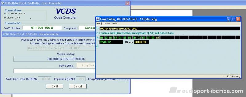

Cambio pantalla de inicio MMI.
MODULO 56 - RADIO
BYTE 12
Cambiar el último Bit de 0 a 1 para logo "S5" [00000001] [El valor cambia de 00 a 01]
Cambiar el penúltimo Bit de 0 a 1 para logo "RS" [00000010] [El valor cambia de 00 a 02]
De momento, he podido confirmar estas dos modificaciones, sigo haciendo pruebas.

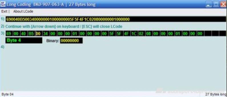

ACTIVACIÓN DE LA FUNCIÓN CORNERING DE LOS ANTINIEBLAS AL GIRAR(PARA COCHES CON FAROS HALÓGENOS)
SELECT [09 – Cent. Elect.]
[Coding - 07] -> Long Coding Helper -> Byte 4
Cambiar en el byte 4 el 00 por 01
Exit LCode o ESC -> [Do It!] para que acepte el New Coding -> Codificación aceptada

Activar RS en MMI:
Como bien nos ha comentado el compañero ratbike pero con fotos. He probado cambiar bits por todos lados y no he conseguido nada más.
* 56 Radio
* Long Coding Helper
* Byte 12
* Binary 00000010
