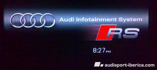

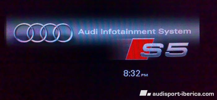

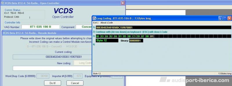

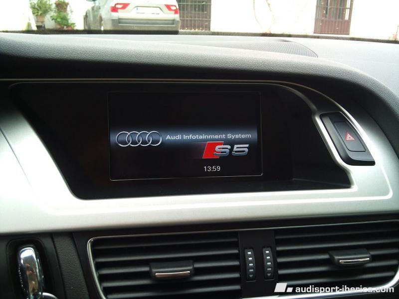

paul2008 Publicado 20 de Marzo del 2010 Denunciar Publicado 20 de Marzo del 2010 Logo S5 * 56 Radio * Long Coding Helper * Byte 12 * Binary 00000001 Responder

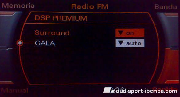

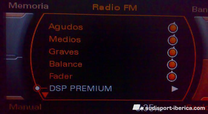

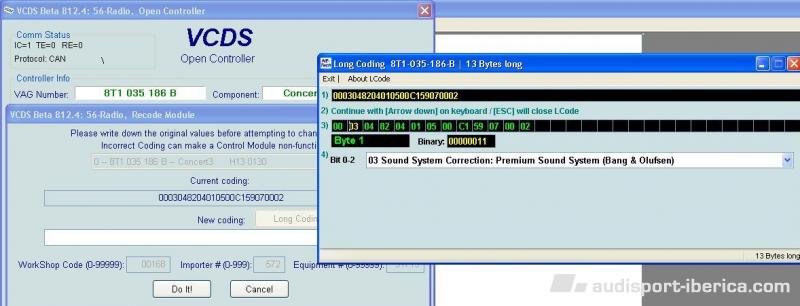

paul2008 Publicado 20 de Marzo del 2010 Denunciar Publicado 20 de Marzo del 2010 (editado) Activar DSP PREMIUM: Activar esto no produce ningún tipo de fallo. * 56 Radio * Log Coding Helper * Byte 1 * Eleguir del desplegable la opción 03 B&Olufsen Editado 20 de Marzo del 2010 por paul2008 Responder
jabicho Publicado 21 de Marzo del 2010 Denunciar Publicado 21 de Marzo del 2010 Muy bueno lo del logo RS, ¿no te funcionó esto para el logo "S"? Logo S * 56 Radio * Long Coding Helper * Byte 12 * Binary 00000011 Responder
paul2008 Publicado 21 de Marzo del 2010 Denunciar Publicado 21 de Marzo del 2010 Muy bueno lo del logo RS, ¿no te funcionó esto para el logo "S"? Logo S * 56 Radio * Long Coding Helper * Byte 12 * Binary 00000011 No, en mi coche del 2008 ese código da fallo. Responder
fuenllana Publicado 21 de Marzo del 2010 Denunciar Publicado 21 de Marzo del 2010 Activar DSP PREMIUM: Activar esto no produce ningún tipo de fallo. * 56 Radio * Log Coding Helper * Byte 1 * Eleguir del desplegable la opción 03 B&Olufsen Paul2008,esto para que sirve? Responder
paul2008 Publicado 21 de Marzo del 2010 Denunciar Publicado 21 de Marzo del 2010 Activar DSP PREMIUM: Activar esto no produce ningún tipo de fallo. * 56 Radio * Log Coding Helper * Byte 1 * Eleguir del desplegable la opción 03 B&Olufsen Paul2008,esto para que sirve? Para los que llevamos Concert nos aparece en el setup del sonido un nuevo apartado que se llama DSP Premium. Dentro de este apartado encontramos el GALA que de serie lo tenemos fuera de esta carpeta pero ahora lo veremos aquí dentro y aparece una nueva opción que se llama Sorround. Eso si, lo de sorround no se para que vale. Responder
fuenllana Publicado 21 de Marzo del 2010 Denunciar Publicado 21 de Marzo del 2010 Activar DSP PREMIUM: Activar esto no produce ningún tipo de fallo. * 56 Radio * Log Coding Helper * Byte 1 * Eleguir del desplegable la opción 03 B&Olufsen Paul2008,esto para que sirve? Para los que llevamos Concert nos aparece en el setup del sonido un nuevo apartado que se llama DSP Premium. Dentro de este apartado encontramos el GALA que de serie lo tenemos fuera de esta carpeta pero ahora lo veremos aquí dentro y aparece una nueva opción que se llama Sorround. Eso si, lo de sorround no se para que vale. OK,gracias Responder
JERO-A4SL Publicado 21 de Marzo del 2010 Denunciar Publicado 21 de Marzo del 2010 Activar DSP PREMIUM: Activar esto no produce ningún tipo de fallo. * 56 Radio * Log Coding Helper * Byte 1 * Eleguir del desplegable la opción 03 B&Olufsen Paul2008,esto para que sirve? Para los que llevamos Concert nos aparece en el setup del sonido un nuevo apartado que se llama DSP Premium. Dentro de este apartado encontramos el GALA que de serie lo tenemos fuera de esta carpeta pero ahora lo veremos aquí dentro y aparece una nueva opción que se llama Sorround. Eso si, lo de sorround no se para que vale. OK,gracias Buenas compañeros, yo llevo Bang&Olufsen en mi coche y esa activacion me venia de serie y en mi coche funciona de la siguiente manera: El Sorround es para mejorar la calidad de sonido. El Gala sirve para bajar o subir el volumen de la radio dependiendo de la velocidad: + velocidad= + volumen - velocidad= - volumen Saludos. Responder
Rinir Publicado 21 de Marzo del 2010 Denunciar Publicado 21 de Marzo del 2010 Logo S5 * 56 Radio * Long Coding Helper * Byte 12 * Binary 00000001 Saludos. Acabo de activarlo y queda bastante chulo. Es como dice Paul, pero hay que tener en cuenta una cosa, si no da error: cuando cambiemos el byte 12 con el codigo 00000001, a continuacion hay que darle al tabulador en el teclado para que coja el codigo, ni no no lo acepta. Saludos Responder

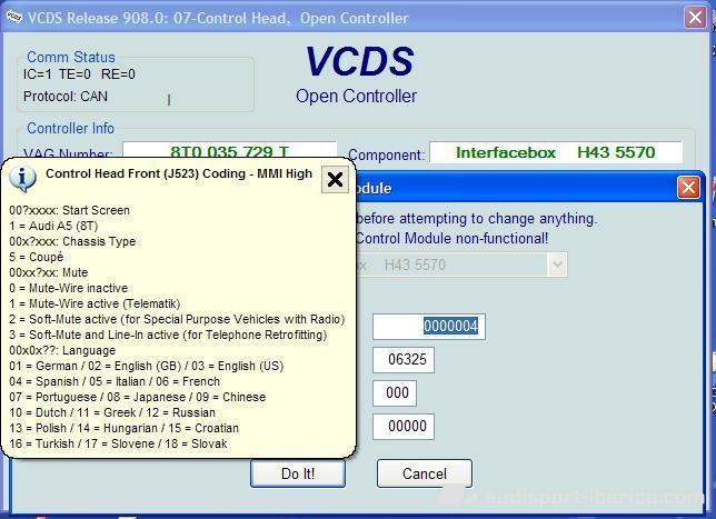

pika Publicado 22 de Marzo del 2010 Denunciar Publicado 22 de Marzo del 2010 hola, he conseguido poner en la pantalla de inicio los logos de S6,S5,RS6,S4. tengo navegador 2g y los he activado diferente a vosotros: modulo 7-control head 07-coding por defecto en el mio viene 0000004 (pantalla normal sin logo) 0010004 = S6 0020004 = S5 0030004 = RS6 0040004 = S4 he intentado poner 0050004 y no me acepta el codigo de todas formas sale un globo explicativo donde vienen el significado de cada numero espero que os sirva de algo. Responder
javivitf Publicado 22 de Marzo del 2010 Denunciar Publicado 22 de Marzo del 2010 OK! A probarlo Responder
