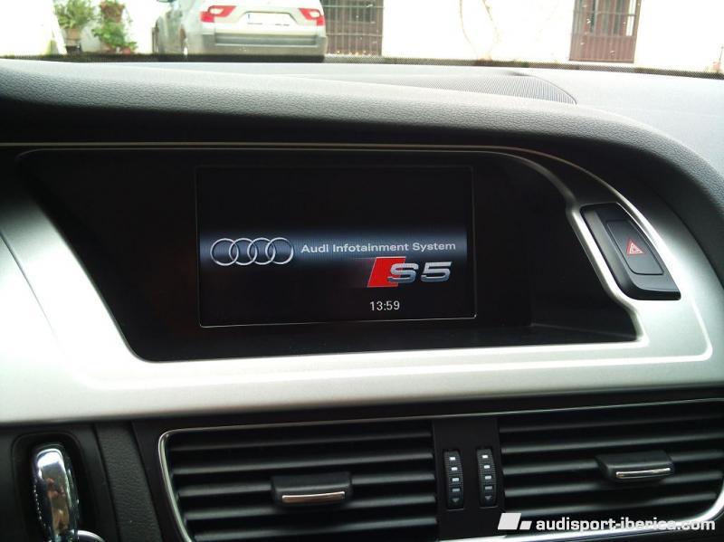

Rinir Publicado 24 de Marzo del 2010 Denunciar Publicado 24 de Marzo del 2010 (editado) Logo S5 * 56 Radio * Long Coding Helper * Byte 12 * Binary 00000001 Saludos. Acabo de activarlo y queda bastante chulo. Es como dice Paul, pero hay que tener en cuenta una cosa, si no da error: cuando cambiemos el byte 12 con el codigo 00000001, a continuacion hay que darle al tabulador en el teclado para que coja el codigo, ni no no lo acepta. Saludos Entonces con la concert de serie se puede poner el logo "S"?Alguna foto para ver como es? Editado 24 de Marzo del 2010 por Rinir Responder
