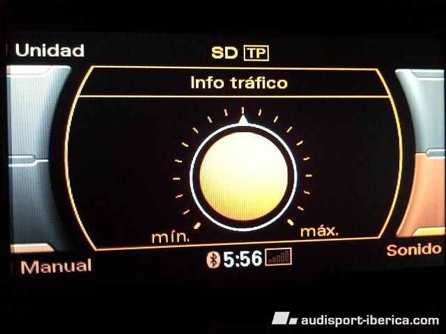

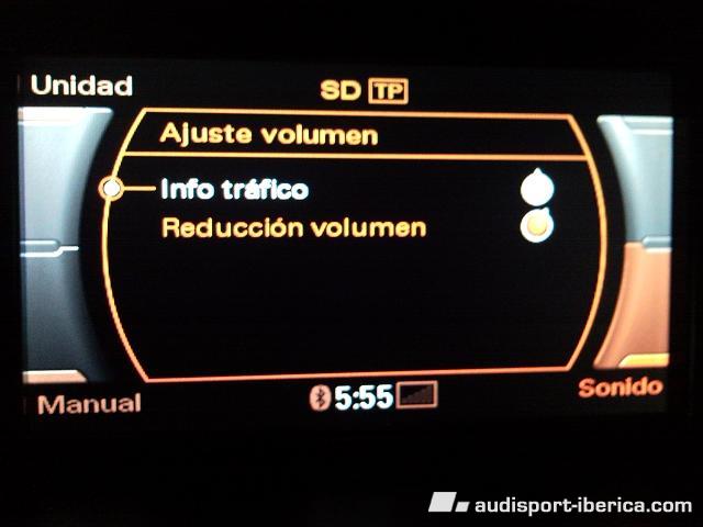

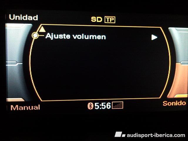

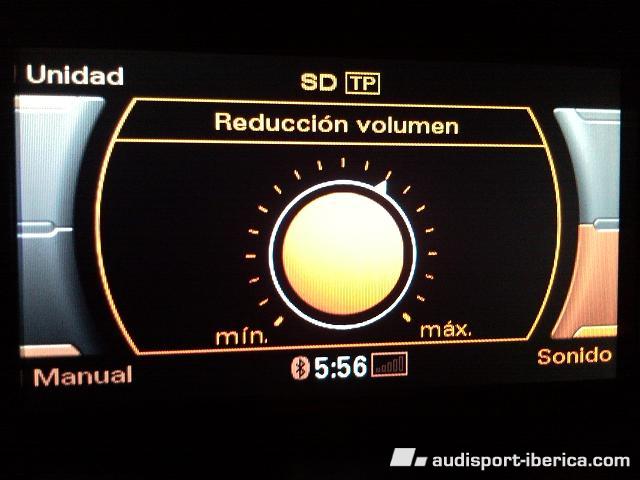

javivitf Publicado 25 de Marzo del 2010 Denunciar Publicado 25 de Marzo del 2010 Activar DSP PREMIUM: Activar esto no produce ningún tipo de fallo. * 56 Radio * Log Coding Helper * Byte 1 * Eleguir del desplegable la opción 03 B&Olufsen Control volumen y control volumen informacion trafico * 56 Radio * Coding 07 * Log Coding Helper * Byte 1 * Eleguir del desplegable la opción 02 Audi system Responder

deymos Publicado 25 de Marzo del 2010 Denunciar Publicado 25 de Marzo del 2010 Lo de informacion de trafico lo llevamos todos, no entiendo que es el dsp que decis... Responder

javivitf Publicado 25 de Marzo del 2010 Denunciar Publicado 25 de Marzo del 2010 Lo de informacion de trafico lo llevamos todos, no entiendo que es el dsp que decis... lo activo paul2008, mira! http://www.audisport-iberica.com/foro/inde...t&p=2791415 Lo de informacion de trafico lo llevamos todos,pero sale para regular el sonido,vamos un menu mas....... Responder

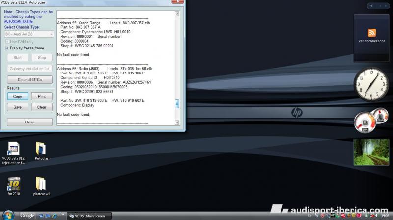

dhalteriagtc Publicado 25 de Marzo del 2010 Denunciar Publicado 25 de Marzo del 2010 Haber si acierto a subir fotos..., que todavia no he subido ninguna!!jejejeje, si me sale bien, luego subo unas fotillos de mi coche!!!jajajajaja Primero pongo el auto-scan que le he efectuado a mi coche esta misma tarde nada más de salir del curro, me he acercado al garaje y lo he echo! Responder

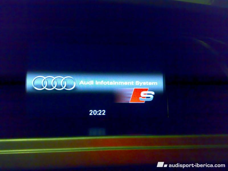

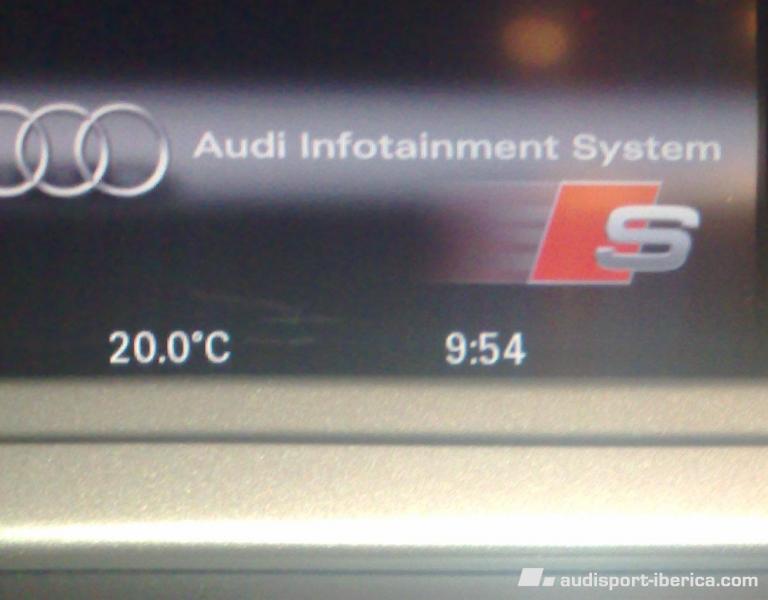

dhalteriagtc Publicado 25 de Marzo del 2010 Denunciar Publicado 25 de Marzo del 2010 Y aqui la pantallita con el logo "S" a ver que tal se ve, que la he tenido que reducir y eso no se me da muy bien!!jajajajajaja, pero bueno.... yo lo intento... Responder
vwgolf Publicado 25 de Marzo del 2010 Autor Denunciar Publicado 25 de Marzo del 2010 (editado) Muchas gracias dhalteriagtc, por lo que veo en el Auto-Scan de tu radio tienes el hardware H03 0310, es una Concert 3 de las modernas de los A4 B8. Queda claro que tienes la "S" activada. Por otro lado, veo que tienes Windows 7, ¿cómo ejecutas el acceso directo del Vag-Com 812.4? A alguna gente le ha dado problemas el Windows 7 de 64 bits, no es mi caso. He visto que debajo del icono del Vag-Com 812.4 tienes algo escrito, ¿qué pone? Un saludo y muchas gracias. Editado 25 de Marzo del 2010 por vwgolf Responder
dhalteriagtc Publicado 26 de Marzo del 2010 Denunciar Publicado 26 de Marzo del 2010 Muchas gracias dhalteriagtc, por lo que veo en el Auto-Scan de tu radio tienes el hardware H03 0310, es una Concert 3 de las modernas de los A4 B8. Queda claro que tienes la "S" activada.Por otro lado, veo que tienes Windows 7, ¿cómo ejecutas el acceso directo del Vag-Com 812.4? A alguna gente le ha dado problemas el Windows 7 de 64 bits, no es mi caso. He visto que debajo del icono del Vag-Com 812.4 tienes algo escrito, ¿qué pone? Un saludo y muchas gracias. Buenas vwgolf, pues sobre lo del windows 7, decirte que en el portatil no lo tengo instalado, tengo el windows vista ultimate, porque pense que el Vag-com 812.4 no iba a funcionar con este sistema, si lo tengo en mi pc de sobremesa de casa y la verdad es que le da 1000 vueltas al vista en rendimiento...., pero bueno, como no sabia si el vag funcionaba con el (me imagine que daría problemas, por las fechas más que nada, ya que el win7 es bastante nuevo), pues nolo instale! Y sobre lo del icono, pues le tengo puesto ejecutar en fecha de abril de 2009..jajajajaja, que sino no me doy cuenta! Un saludo! Responder

tonicobreti Publicado 26 de Marzo del 2010 Denunciar Publicado 26 de Marzo del 2010 CONSEGUIDO ACTIVAR LOS 3 LOGOS EN MMI Y los otros tb con exito pero habra que seguir investigando me gustaria mas que pusiese por ejemplo S4 Responder
