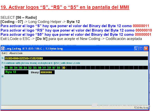

paul2008 Publicado 27 de Marzo del 2010 Denunciar Publicado 27 de Marzo del 2010 No puedo poner S en MMI Mi radio: Address 56: Radio (J503) Labels: 8Tx-035-1xx-56.clb Part No SW: 8T1 035 186 B HW: 8T1 035 186 B Component: Concert3 H13 0130 Revision: 00000514 Serial number: AUZ5Z6H1023419 Coding: 0003048204010500C359070000 Shop #: WSC 06325 000 00000 Part No SW: 8T0 919 603 A HW: 8T0 919 603 A Component: Display No fault code found Yo tampoco puedo. Tengo lo mismo que tu: Address 56: Radio (J503) Labels: 8Tx-035-1xx-56.clb Part No SW: 8T1 035 186 B HW: 8T1 035 186 B Component: Concert3 H13 0130 Revision: 00000515 Serial number: AUZ5Z6H1017045 Coding: 0003048204010500C159070002 Shop #: WSC 00168 572 91719 Part No SW: 8T0 919 603 A HW: 8T0 919 603 A Component: Display No fault code found. Estoy probando con otros códigos pero todo me da error, tiene que estar ahí! jajajajja, creo haber probado todas las combinaciones posibles y nanay de la china. Responder

tonicobreti Publicado 28 de Marzo del 2010 Denunciar Publicado 28 de Marzo del 2010 Hola para los que no han podido poner la "S" en la pantalla he encontrado algo que no se si se los solucionará.Como sabeis el sitio donde activarlo era: Responder
tonicobreti Publicado 28 de Marzo del 2010 Denunciar Publicado 28 de Marzo del 2010 pues en byte 6 y el bit 4 está lo siguiente que viene a decir pantalla de inicio standard Responder
tonicobreti Publicado 28 de Marzo del 2010 Denunciar Publicado 28 de Marzo del 2010 pues en byte 6 y el bit 4 está lo siguiente que viene a decir pantalla de inicio standard y justo en ese bit tambien esta para poner pantalla de inicio "S" y "RS" Responder
tonicobreti Publicado 28 de Marzo del 2010 Denunciar Publicado 28 de Marzo del 2010 yo como tengo puesto "RS" no he querido seguir probando cosas pero ahi lo expongo por si puedo ayudar. Responder
JERO-A4SL Publicado 29 de Marzo del 2010 Denunciar Publicado 29 de Marzo del 2010 pues en byte 6 y el bit 4 está lo siguiente que viene a decir pantalla de inicio standard y justo en ese bit tambien esta para poner pantalla de inicio "S" y "RS" Parece muy sencillo cobreti, por lo que he observado en tus capturas cambian los siguientes valores: Cuando ponemos el logo S el byte6 pasa de 05 a 15. Y el Binary pasa de 00000101 a 00010101. Ahora solo nos falta saber si en el modelo del 2008 como el mio por ejemplo aparece este menu. Con que VAG-COM lo has hecho? Saludos. Responder
paul2008 Publicado 29 de Marzo del 2010 Denunciar Publicado 29 de Marzo del 2010 pues en byte 6 y el bit 4 está lo siguiente que viene a decir pantalla de inicio standard y justo en ese bit tambien esta para poner pantalla de inicio "S" y "RS" Parece muy sencillo cobreti, por lo que he observado en tus capturas cambian los siguientes valores: Cuando ponemos el logo S el byte6 pasa de 05 a 15. Y el Binary pasa de 00000101 a 00010101. Ahora solo nos falta saber si en el modelo del 2008 como el mio por ejemplo aparece este menu. Con que VAG-COM lo has hecho? Saludos. Si que aparece el menú. Creo que fue en este mimo post cuando comente que al poner cualquiera de estas 2 opciones me daba error....quizás de alguna manera hay que activar esta pantalla que esta en el Byte 6 y la otra del Byte 12 (esta ultima tengo activado que me aparezca en el MMI RS) Salu2 Responder

tonicobreti Publicado 29 de Marzo del 2010 Denunciar Publicado 29 de Marzo del 2010 El cable que tengo es 812.4 y a igual que paul Tengo puesto RS.A mí sí me sale la S pero preferí poner RS como te digo. LO mismo como comenta Paul hay que activarlo en un principio em este BYte y despues cambiar el binary en el Byte 12. Pruebalo y haber si hay suerte,A mi me gustaría poder poner S4 pero no tengo pantalla mmi 2G y no me salen las opciones k comentaban mas atrás para poder hacerlo. Saludos Responder
juanjo954 Publicado 30 de Marzo del 2010 Denunciar Publicado 30 de Marzo del 2010 Hola para los que no han podido poner la "S" en la pantalla he encontrado algo que no se si se los solucionará.Como sabeis el sitio donde activarlo era: Confirmado, cambiandolo en el Bite 8 me sale la "S" y en el Bite 6, que es donde realmente tenemos el menu de seleccion de la pantalla a mi me da error. Responder
paul2008 Publicado 30 de Marzo del 2010 Denunciar Publicado 30 de Marzo del 2010 Hola para los que no han podido poner la "S" en la pantalla he encontrado algo que no se si se los solucionará.Como sabeis el sitio donde activarlo era: Confirmado, cambiandolo en el Bite 8 me sale la "S" y en el Bite 6, que es donde realmente tenemos el menu de seleccion de la pantalla a mi me da error. * Año y mes de tu coche? * Llevas Radio o navi? * Si llevas radios que Hard y Soft tiene? (nos puedes pegar un pantallazo del módulo 56) Gracias!!! Responder
juanjo954 Publicado 30 de Marzo del 2010 Denunciar Publicado 30 de Marzo del 2010 (editado) Hola paul, te paso los datos de mi radio, y el pantllazo del modulo 56 lo tengo pero no se como subir imagenes, si me hechas un cable la subo, un saludo MUY IMPORTANTE!!!, NO HE CAMBIADO EL BYTE 8, SI NO EL 12, perdonad el error. ------------------------------------------------------------------------------- Address 56: Radio (J503) Labels: 8Tx-035-1xx-56.clb Part No SW: 8T1 035 186 P HW: 8T1 035 186 P Component: Concert3 H01 0310 Revision: 00000004 Serial number: AUZ5Z6I1189235 Coding: 0500048204018504C17B070003 Shop #: WSC 02391 823 56573 Part No SW: 8T0 919 603 A HW: 8T0 919 603 A Component: Display No fault code found. ------------------------------------------------------------------------------- Editado 30 de Marzo del 2010 por juanjo954 Responder
Mad-i Publicado 30 de Marzo del 2010 Denunciar Publicado 30 de Marzo del 2010 pues en byte 6 y el bit 4 está lo siguiente que viene a decir pantalla de inicio standard y justo en ese bit tambien esta para poner pantalla de inicio "S" y "RS" Pues voy a probarlo, porque ayer lo intenté del otro modo y no había manera, entre otra cosas porque no tenía byte 12, llegaba sólo hasta el 8 o 9 creo. Yo tengo el MMI 3G con HDD. Por cierto, una pregunta que llevo tiempo fuera de órbita en esto del VagCom o VCDS, ¿cuando habláis de actualizar los labels, os referís a actualizar las "descripciones" de los bits de cada byte, no? Salu2. PD.- Os cuento... Responder
