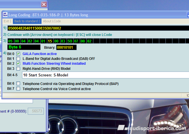

JoZeLiToX Publicado 30 de Marzo del 2010 Denunciar Publicado 30 de Marzo del 2010 CON REFERENTE A LA ACTIVACION DEL LOGO: RECORDAR QUE DESPUES DE MODIFICAR EL BYTE 12 TENEIS QUE SITUAROS EN UN DIFERENTE BYTE PARA QUE SE MODIFIQUE EL BYTE 12, SINO NO FUNCIONARA!!!! Responder

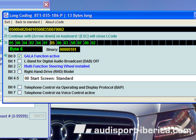

Mad-i Publicado 30 de Marzo del 2010 Denunciar Publicado 30 de Marzo del 2010 pues en byte 6 y el bit 4 está lo siguiente que viene a decir pantalla de inicio standard y justo en ese bit tambien esta para poner pantalla de inicio "S" y "RS" Pues voy a probarlo, porque ayer lo intenté del otro modo y no había manera, entre otra cosas porque no tenía byte 12, llegaba sólo hasta el 8 o 9 creo. Yo tengo el MMI 3G con HDD. Por cierto, una pregunta que llevo tiempo fuera de órbita en esto del VagCom o VCDS, ¿cuando habláis de actualizar los labels, os referís a actualizar las "descripciones" de los bits de cada byte, no? Salu2. PD.- Os cuento... :clap1: Lo acabo de probar y nada, no me funciona tampoco. Hay 9 bytes y el byte 6 está a cero completamente. Me temo que para el MMI 3G estará en otro sitio. Mi VCDS es el 805 y cuando entro en el long coding me dice algo de que no tiene catalogada esa ECU o algo similar... Salu2. Responder
mike13 Publicado 30 de Marzo del 2010 Denunciar Publicado 30 de Marzo del 2010 A mi tampoco me funciona, me cachisssssssss Con lo guapo que tiene que quedar el logo Responder
JoZeLiToX Publicado 30 de Marzo del 2010 Denunciar Publicado 30 de Marzo del 2010 Yo modificando el byte 6 no me va, pero despues modifico el byte 12 y me funciona!..... darle caña que esto no creo yo que sea segun modelos ni antigüedad del coche s2 Responder
tonicobreti Publicado 31 de Marzo del 2010 Denunciar Publicado 31 de Marzo del 2010 Yo modificando el byte 6 no me va, pero despues modifico el byte 12 y me funciona!.....darle caña que esto no creo yo que sea segun modelos ni antigüedad del coche s2 Quizás te equivocas pues creo que los que lo hemos conseguido somos los que tenemos modelos nuevos y los que no lo consiguen creo que son miembros con modelos del 2008 o pricipios 2009 si no me equivoco (Hablamos de poner la "S")las demas parece que se pueden.... Saludos y suerte Responder
Mad-i Publicado 31 de Marzo del 2010 Denunciar Publicado 31 de Marzo del 2010 Yo modificando el byte 6 no me va, pero despues modifico el byte 12 y me funciona!.....darle caña que esto no creo yo que sea segun modelos ni antigüedad del coche s2 Quizás te equivocas pues creo que los que lo hemos conseguido somos los que tenemos modelos nuevos y los que no lo consiguen creo que son miembros con modelos del 2008 o pricipios 2009 si no me equivoco (Hablamos de poner la "S")las demas parece que se pueden.... Saludos y suerte El mío es MY2010 y no hay manera, pero creo que para el MMI 3G HDD es de otra manera. Salu2. Responder
tonicobreti Publicado 31 de Marzo del 2010 Denunciar Publicado 31 de Marzo del 2010 Yo modificando el byte 6 no me va, pero despues modifico el byte 12 y me funciona!.....darle caña que esto no creo yo que sea segun modelos ni antigüedad del coche s2 Quizás te equivocas pues creo que los que lo hemos conseguido somos los que tenemos modelos nuevos y los que no lo consiguen creo que son miembros con modelos del 2008 o pricipios 2009 si no me equivoco (Hablamos de poner la "S")las demas parece que se pueden.... Saludos y suerte El mío es MY2010 y no hay manera, pero creo que para el MMI 3G HDD es de otra manera. Salu2. Me refiero que de momento los que no lo han conseguido son modelos MY 2009 con radio SYMPHONY o CONCERT.Tambien los hay con MMI 2G que lo hacen de otro modo prueba a verlo tu que tienes MMI 3G como el amigo Pika dice en la pag.19 de este mismo post. Responder
Mad-i Publicado 31 de Marzo del 2010 Denunciar Publicado 31 de Marzo del 2010 Yo modificando el byte 6 no me va, pero despues modifico el byte 12 y me funciona!.....darle caña que esto no creo yo que sea segun modelos ni antigüedad del coche s2 Quizás te equivocas pues creo que los que lo hemos conseguido somos los que tenemos modelos nuevos y los que no lo consiguen creo que son miembros con modelos del 2008 o pricipios 2009 si no me equivoco (Hablamos de poner la "S")las demas parece que se pueden.... Saludos y suerte El mío es MY2010 y no hay manera, pero creo que para el MMI 3G HDD es de otra manera. Salu2. Me refiero que de momento los que no lo han conseguido son modelos MY 2009 con radio SYMPHONY o CONCERT.Tambien los hay con MMI 2G que lo hacen de otro modo prueba a verlo tu que tienes MMI 3G como el amigo Pika dice en la pag.19 de este mismo post. Gracias! Lo voy a probar, a ver que pasa. Ya os cuento. Salu2. Responder
mike13 Publicado 2 de Abril del 2010 Denunciar Publicado 2 de Abril del 2010 Alguien ha probado ya el tema del logo con coches mas antiguos??? Yo todavia no he podido activarlo Responder
jlin Publicado 2 de Abril del 2010 Denunciar Publicado 2 de Abril del 2010 Hola a todos, os comento mi coche tiene 7 dias y funciona todo lo del logo los 3,solo que como dice nuestro amigo hay que modoficar el byte 12 pero sueguidamente entrar en otro byte para que se modifique el 12 y ya esta a mi no me iba hasta que hice esto,por lo demas funcionan todas las modificaciones. Si alguien tiene alguna duda que me lo diga y ayudamos entre todos,Gracias amigos del foro. Responder
Robertito Publicado 2 de Abril del 2010 Denunciar Publicado 2 de Abril del 2010 .... hay que modoficar el byte 12 pero sueguidamente entrar en otro byte para que se modifique el 12 y ya esta a mi no me iba hasta que hice esto,por lo demas funcionan todas las modificaciones. Que hicistes despues de modificar el byte 12?? Xaludos Responder
JoZeLiToX Publicado 2 de Abril del 2010 Denunciar Publicado 2 de Abril del 2010 (editado) .... hay que modoficar el byte 12 pero sueguidamente entrar en otro byte para que se modifique el 12 y ya esta a mi no me iba hasta que hice esto,por lo demas funcionan todas las modificaciones. Que hicistes despues de modificar el byte 12?? Xaludos Despues de modificar el byte 12, no salgas!!!! clickeas encima de otro byte y entonces si que puedes salir, si te olvidas de este paso no acabas de modificar el byte 12. Tengo que decir que mi coche es el MY2009 con la concert3 y me funciona a la perfeccion por si queda alguna duda de que en los modelos como el mio no va.... (ojo es un A5...) s2 Editado 2 de Abril del 2010 por JoZeLiToX Responder
