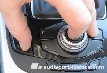

HeavyRain Publicado 26 de Julio del 2010 Denunciar Publicado 26 de Julio del 2010 ACTIVAR VIDEO EN MOVIMIENTO DE DVD Y TV EN MMI 3G Este artículo habla e incluye las instrucciones para habilitar Video In Motion. Básicamente es que permite la capacidad de la MMI a seguir desempeñando la TV o el DVD mientras el coche está en movimiento. Esto sería muy útil para los viajeros porque nunca ver la televisión o un DVD mientras se conduce la derecha! Hay leyes que regulan el vídeo que se está a disposición de los conductores a fin de utilizar esto a su propio riesgo y solo para probar. Yo no soy el autor de esto, pero ha encontrado en una situación poco probable y pensé que sería bueno para duplicarlo en caso de que el sitio original nunca fue abajo. Para ver el sitio original provino de ir aquí. Para habilitar esta característica en su sistema, tienen que adquirir un registro especial en el código para la parte de seguridad de la codificación. El sitio original tiene una versión en línea que usted puede utilizar, pero también proporcionó un programa de Windows para hacer la misma cosa. Dado que no tengo la codificación para la página he incluido el programa en mi sitio para su descarga. Por supuesto, la ventaja de tener el programa en su equipo es que no tiene que estar conectado a Internet durante la instalación. * Si está utilizando un canal de uso VAS 505x 001 para recuperar el número de serie (primer campo). Debe quitar el cero del código de entrada generados (4 dígitos en vez de 5). Decodificación manualmente el código de seguridad: Gracias a Rene Larsen para pasar a lo largo de esta información. El primer paso es recuperar el número de serie de la MMI. Para ir a MMI 2G: [07 -] control de la cabeza Para MMI 3G vaya a: [5F - Información electr.] A los efectos de este ejemplo vamos a utilizar un número de serie compuesto de: 331CE098765432 La muestra para qué orden dígitos del número del número de serie se consignará en el código de seguridad. es decir, 1 es el primero de 3 dígitos sería la tercera cifra del código de seguridad. Hay 2 posibles códigos razón por la cual hay 2 combinaciones separadas muestra Ingresa el código # 1 Para dígito: XXXXX1xxx35X24 Ingresar el código # 2 (código alternativo) Para dígito: XXXXX1xxx234X5 Código # 1 = 03625 331CE098765432 XXXXX1xxx35X24 Código # 2 = 06542 331CE098765432 XXXXX1xxx234X5 Simplemente tome el código de seguridad que recuperó y sustituirlo por el código generado en las instrucciones de abajo. 1. Seleccione 5F módulo de control del VAG-COM/VCDS 2. Seleccione "Advanced ID - 1A" 3. Presentar el valor del número "de serie" de campo en el programa. Si hay más de un número de serie, utilice el primero! 4. Seleccione "Seguridad de acceso - 16" 5. Introduzca el código de acceso personales proporcionados por el Programa de VIM. 6. Pulse el botón "Do It!". Si recibe un código no "válido" mensaje de probar el código alternativo. Si ninguno de código funciona lo más probable es que su módulo de control no es compatible con la adaptación VIM. 7. Seleccione "Adaptación - 10" 8. Seleccione el canal 48 9. Pulse Leer 10. Establezca el valor a 255 11. Prensa de ensayo 12. Pulse Guardar 13. Pulse el botón "Done, Go Back", cerca del tratamiento y salir del software 14. Ahora reiniciar el MMI. Esto se hace presionando hacia abajo el programa de instalación - rueda de desplazamiento y botones de menú de la derecha arriba, al mismo tiempo. Presione los tres al mismo tiempo, a continuación, suelte. Se necesita el programa para meter el serial del navegador, y que te de el codigo especifico, a ver si algun compañero puede subir el enlace del programa. YO, lo probare mañana en mi MMI 3G Responder
