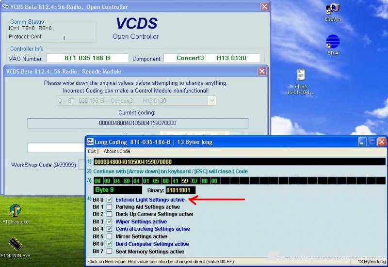

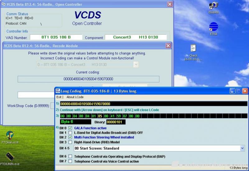

paul2008 Publicado 16 de Enero del 2010 Denunciar Publicado 16 de Enero del 2010 He estado mirando un par de cosas en el Módulo 56 Radio: Creo que he encontrado la opcion para cambiar lo que pone en la pantalla MMI de inicio. Las opciones del Bit 4-5 son Standar, S, y RS. La cosa es que intente poner tanto S como RS pero me da código incorrecto. . Responder
paul2008 Publicado 16 de Enero del 2010 Denunciar Publicado 16 de Enero del 2010 (editado) Por otro lado en el bit 8 (41) hay una opción parecida a la que pone en el primer bit del 59 "exterior light settings active". Esta opción se llama algo asi como "internal light...." Pongo esta imagen ya que me olvide de capturar el bit 8. Al darle al bit que comento aparece "iluminación ambiental" en el MMI desactivado. Alguien sabe que es? . Editado 16 de Enero del 2010 por paul2008 Responder
paul2008 Publicado 16 de Enero del 2010 Denunciar Publicado 16 de Enero del 2010 m**** (perdón) Todo esto lo quería poner en el otro post de cosas que trastear.....que fallo jolel.... Responder

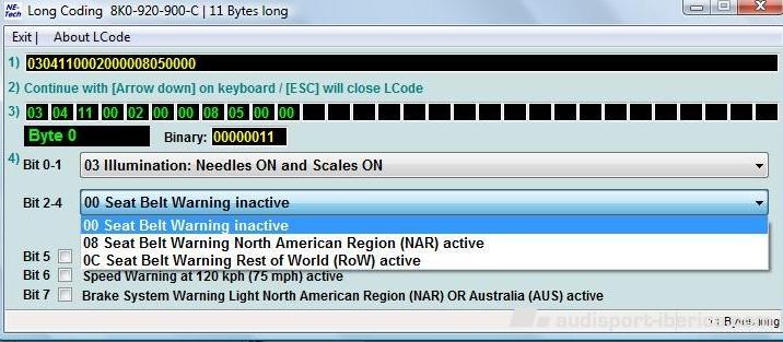

deymos Publicado 18 de Enero del 2010 Denunciar Publicado 18 de Enero del 2010 CAMBIAR EL PITIDO DEL CINTURON, para quien le guste no desactivarlo, pero que avise a partir de 50 km/h. me gustaría saber si alguien tiene idea de qué es eso de "Aviso del cinturón de seguridad en zona de norteamerica" que aparece como opción al intentar desactivar el pitido del cinturóN Eso mismo yo lo active por vag com, y la unica funcion que tiene, es que al encender el contacto hace un leve sonido de pitidos durante unos 5 segundos, ah y cuidado al activar esta opcion, se vuelve a activar el chivato del cinturon, pero en vez de pitar a partir de 20km h pita a partir de 50 km h, y cuando estas parando el coche a unos 5km h. Responder
