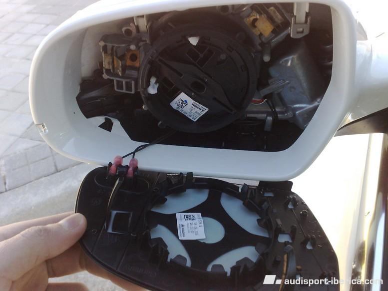

Finikito Publicado 30 de Enero del 2010 Denunciar Publicado 30 de Enero del 2010 Para los que tengais un MY2010 y esteis con el tema de los espejos, os informo que debeis comprar los cristales del espejo termicos (no el retrovisor entero). Ya que si no pedisteis como extra calefactables ni abatibles, el espejo no tiene por la parte de atrás la resistencia que hace que pueda calentar el espejo. Por lo demás es muy muy sencillo instalarlos. Yo pienso hacerlo la semana que viene porque realmente es muy facil. Os dejo una foto del espejo que llevamos sin calefactables: La historia seria comprarlos ponerlos y activarlos como dicen vwgolf y paul2008. Estarian funcionando sin problema. Responder
Finikito Publicado 5 de Febrero del 2010 Denunciar Publicado 5 de Febrero del 2010 Referencias espejos calefactables MY2010 8F0 857 535 E --> Izq, esferico gran angular. -->45 EUROS 8F0 857 536 D --> Der, convexo.--> 37 EUROS Responder
